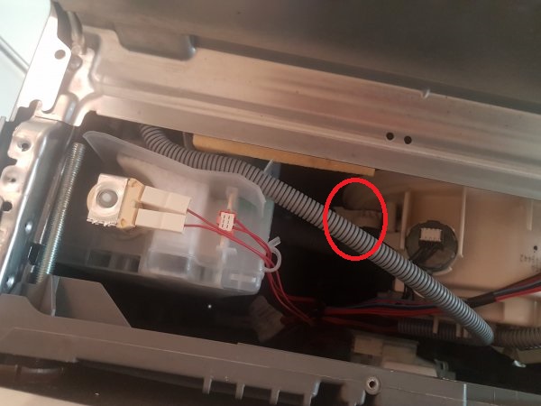

Ga even op zoek naar onderdeel 140000554083
Deze kan je zien zitten links in het midden op de kuip door de metalen plint van het toestel aan de onderkant te verwijderen zonder uit te bouwen.
Dit onderdeel kan je eruit trekken door het lipje aan de onderzijde iets naar beneden te duwen , wel eerst het water uit de kuip halen.
Vaak zitten hier zeepresten in.
Als er aan de binnenkant onder de zeef rechtstreeks een gat zit dan moet er nog een update geplaatst worden zodat dit onderdeel en kanaal niet weer vervuild raakt.

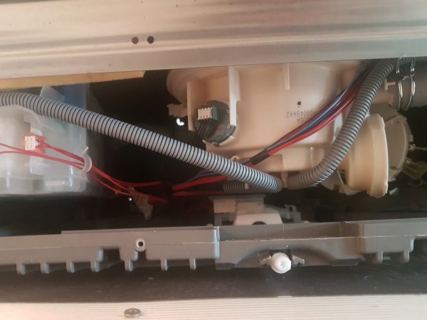

Kom hem keurig tegen met je pnc nummer via de site van AEG.
Het enige verschil met je filmpje is dat hij rechtstreeks op de kuip zit i.p.v met een extra slang.

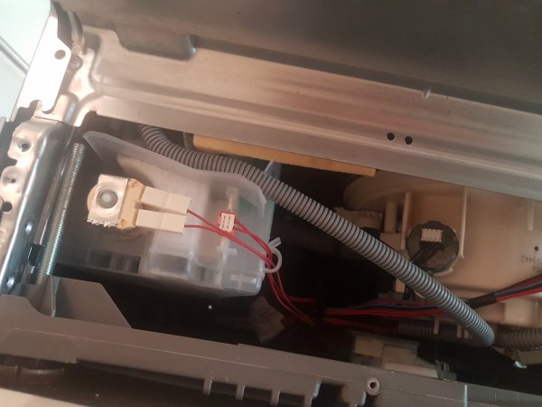

TVSB
Dankjewel! Gisteren heb ik die ook geprobeerd los te krijgen maar dat lukte niet. Hoe krijg je die los
Bboydens
Ik zit met net hetzelfde probleem, hoe krijg je die onderste pressostaat eruit ? Vreemd is ook dat AEG voor mijn machine deze pressostaat niet als vervanging levert ??? gelukkig wel te vinden op andere sites...
https://shop.aeg.nl/search?text=91143406805
coolwine
Slangetje vd drukschakelaar doorblazen , daar zit meestal veel vuil in
Sleutelmeneer
Specialist Witgoed
Hij zit er gewoon met 2 klemmetjes opgeklikt. Even losklikken, schoonmaken voorzichtig zowel drukschakelaar als binnenzijde kuip en dan terugplaatsen doet meestal wonderen.
