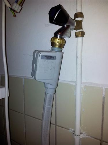

Wat mij opvalt is dat er een scheur zit in het kastje dat aan het einde van de watertoevoerslang zit. Dit kan natuurlijk het hele probleem zijn. Het is mij nog niet eerder opgevallen.
Kan dit kapot gegaan door druk ofzo toen afgepomt water van de wasmachine de vaatwasser in is gegaan ofzo??

Ligt het dan misschien toch aan de scheur in het apparaatje aan het einde van de slang?
Ik heb een afbeelding bij gesloten.

Dat ziet er inderdaad verdacht uit.
Echter als je het 100% zeker wilt weten zou je de slang van de aquastop eens los moeten halen.
Als je de linker zijwand los maakt dan zie je vanzelf het slangentje wat van de aquastop komt.

Wat moet er gebeuren als ik deze los haal? Hoe kan ik dan zien of het goed of fout is?

Ik heb niet het slangetje bij de aquastop losgehaald want ik constateerde een laag water onderin de vaatwasser. Door de vaatwasser schuin te zetten heb ik het eruit gegoten.
De slang bij de aquastop zat dermate goed vast dat ik het maar eerst even probeerde zonder deze laag water.
En hij doet het weer!

Vreemde fout, vooral omdat je meld dat de wasmachine nog werkte. Hopelijk komt de fout niet terug...
Waarom is de aarddraad links boven op de foto niet aangesloten?
