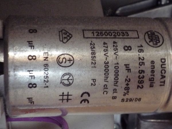

Dit is nog zo een aluminium tonnetje.
8 microfarad (als ik dat helemaal goed onthouden heb van natuurkunde)

Zet er 9 microfarat onder deze is denk ik een euro of 4 a 5 bij meeste onderdelenzaken te krijgen

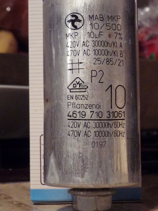

Ik heb er nog 1 uit mijn vorige droger.
Die droger was oke, alleen het thermies element had na tig jaar de geest gegeven.
De condensator heb ik er uit gehaald, waarom weet ik niet, voorgevoel denk ik.
Het is het enige wat we bewaard hebben :mrgreen:
De rest heb ik namelijk in het oud ijzer gemikt.
Foto bijgesloten van de condensator.
Ik denk dat deze 10 MF is.
Staat er tenminste heel groot op.
Nu weet ik dus niet of dat uit maakt of erg is of wat dan ook.
Mijn natuurkunde is namelijk iets te ver weggezakt om te weten wat dat Mf ook weer inhielt.
Monza
Graag zou ik weten of deze ook zou werken.
En ja, ik kan hem monteren, maar ik weet niet of een te zware de motor ofzo zou kunnen beschadigen, daarvoor zijn mijn natuurkundelessen net ff te weinig blijven hangen.
Ik weet dus niet wat het effect van een te zware ofzo is.

Zou gewoon een nieuwe halen kosten paar euro

Kan er gewoon in hogere waarde is sneller starten
Monza
Ding gemonteerd, en werkt weer als een speer.
Kon ik eerst de trommel afremmen en stoppen met mijn vingers, of tegenhouden bij het starten.
Nu is daar geen denken aan, zou me direct vingers kosten.
Wel gemonteerd met ty-raps aan de oude defecte.
Want die in de droger zit, zit gemonteerd met een schuifsysteem.
EN die uit de andere met het (bij mij bekendere)systeem met een moer erop.
