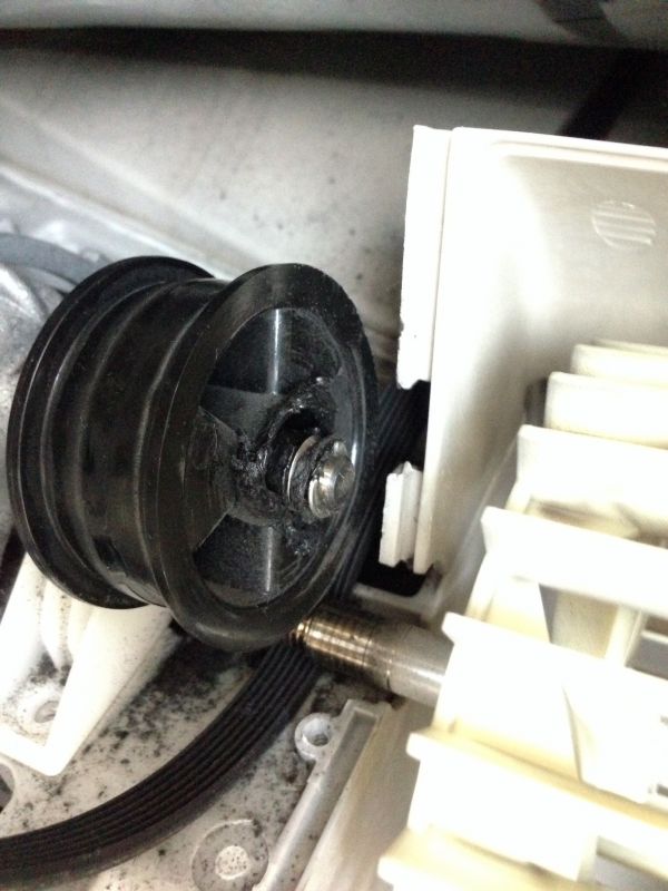

Na een piepende en stroeflopende droger, ben ik maar eens gaan zoeken op dit forum.
Na instructies heb ik de droger opengemaakt en al snel tot conclusie gekomen dat de aandrijfriem van de as was afgelopen.
Wat blijkt: spanwiel zat scheef, omdat deze aan de 'buitenkant' open gesleten was. (Zie foto) Hierdoor is de riem er denk ik afgelopen.
Nieuw riem erop zetten zie ik wel zitten (hoewel riem nog intact is), maar hoe krijg ik dit spanwiel van de as verwijderd/ vervangen?
Iemand enig idee, of goeie tip?
Alvast dank! Groet, Paul
Kees
't Is niet echt goed te zien, maar zit er niet gewoon een borgring op?
Zo'n ding:
Die zou je met een tangetje er vanaf moeten kunnen trekken, of een kleine schroevendraaier tussen de achterkant ervan zetten. Dan klikt ie los.
Misschien kun je voor verdere vragen nog even de gegevens van het typeplaatje vermelden? Modelnummer en vooral PNC of E-nummer.
