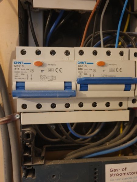

Wij zijn bezig met het aansluiten van onze aeg IPE84531FB kookplaat. Voor de elektra hebben we een kabel bijgeleverd gekregen voor krachtsyroom fase 3.
Ook het stopcontact is voor fase 3 gemaakt.
Echter op de achterkant staan alleen de opties voor fase 1 of 2.
Iemand die kan helpen?

Onzin. Plaat is prima geschikt. 2 van de 3 fasen worden gebruikt, plus 0 en aarde. Zie schema midden op de sticker.

Kookplaat is goed aangesloten zo.
Aan de andere kant van het snoer zet je een Perilex stekker waarvan je één pen (L1, L2 of L3) niet gebruikt.
Negeer de reactie van Walker, deze plaat is prima aan te sluiten op een 3-fasen krachtgroep. Sterker nog dat is de enige manier om de plaat aan te sluiten in een Nederlandse huisinstallatie, deze plaat hoort namelijk niet op een 2x230V kookgroep (want hij heeft maar één nulklem).
Aansluiten volgens het middelste plaatje eerste foto.
bruin op 1 zwart op 2 , blauw op 4 en groen/geel op 6.
Dan in de stekker(pootjes) aansluiten maar vooraf kijken hoe het perilex wcd is bedraad : er is hierin geen standaard, dus bij twijfel wcd openschroeven en fotootje uploaden hier.

Het wordt aangesloten op deze kracht instalatieautomaat. Het kan dus geen kwaad dat 1 fase daarvan niet gebruikt wordt?
Ik zou de wcd vol bedraden dus 3 fases + nul en aarde. In de stekker 1 pootje leeg laten. Zag ik 4 aderig aansluitsnoer ?
4-aderig snoer is dus prima bij aansluiten op een 3-fasen groep.
Ik zou de bedrading tussen de automaat en WCD inderdaad ook gewoon 5-aderig aanleggen en afmonteren.
Meegeleverde 5 aderig snoer heb je in jouw geval niet nodig.
Ik zelf zou in geval van 2 of 3 fasen WEL even de perilex contactdoos correct aansluiten, d.w.z. de blauwe in ieder geval op de N en de geel/groene uiteraard op de aarde aansluiting. de andere 3 draden komen gewoon op de L1, L2 en L3 aansluitingen, maakt niet uit waar, maar dat gaat zeker goed komen begrijp ik uit jouw verhaal over jouw partner.
En... De aansluitdraden met adereindehulzen op de stekker aansluiten, maar zoals ik het op de foto kan zien zitten ze er al op.
