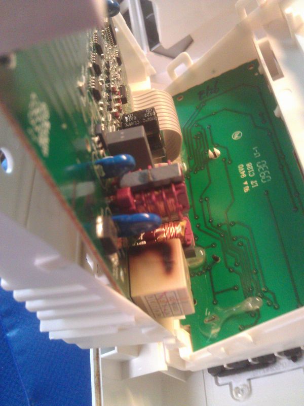

Het is weer eens zover, na net 3 jaar in bezit al genoeg ellende gehad met deze vaatwasser en uiteraard gebeurt alles na de 2 jaar garantie....
Het gaat over:
AEG Favorit Silence Plus 42dB
EAN 8009279657467
van openspringende deuren tijdens het draaien van de programma's (na dure reparatie monteur, euvel niet verholpen...lang leve de spanband...)
nu weer .60 codemeldingen in het scherm tevens blijft er water staan, onderin waar de filter zit....
Iemand enig idee wat dit inhoudt, heb me rot gezocht op internet maar kan niks vinden. Tevens iemand een advies wat ik hieraan kan doen?
Alvast super bedankt voor de moeite!
Met vriendelijke groetjes :(

Heeft helemaal niemand een idee?
Kees kit
Gebruik de zoek functie op dit forum , I 60 is module defect ... :oops:
Geldrop
Specialist Witgoed
Waarschijnlijk een rotte relais op de print deze opnieuw solderen
Hasselhoff
Ik heb toch nog even hulp nodig geloof ik..
Het deurpaneel is eraf gehaald en heb de printplaat bekeken, nu kwam ik dit tegen...
Dat witte blokje, is dat de relais? Het lijkt erop alsof ie is doorgebrand ofzo...
Wat kan ik hieraan doen?....
Mocht ik em moeten vernieuwen, waar haal ik zoiets en hoe weet ik of de goede heb?
Alvast vriendelijk bedankt
Pap
Er staat wat op dat even googlen en je weet het
