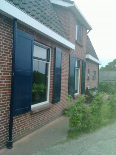

Heb een aantal luiken gemaakt deze wil ik nu plaatsen met ouderwets beslag deze ik op de kop heb kunnen tikken(ivm de mooie oudheid)
alleen 1 probleem de duimen zijn niet zomaar te krijgen zoals eerder besproken oude maten
nu heb ik de orginele duimen er ook bij maar deze zijn voor metselwerk dus spits toe lopend met kerfjes (het gedeelte wat in de muur hoort)
iemand enig iedee hoe ik deze in bestaand metselwerk weer kan plaatsen
ik zat te denken voeg uitboren dan volspuiten met injectie mortel
zal dit een optie wezen en goed vast gaan en blijven zitten
wie o wie kan mij advies geven?

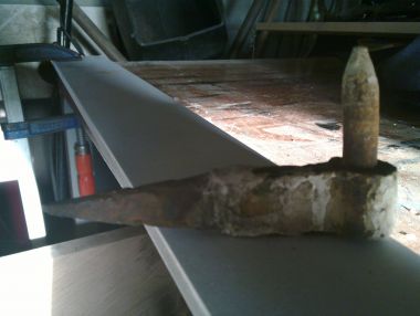

Ik dacht dat je het over de vastzet punten had, maar ik vermoed dat het de scharnieren zijn?
Kun je een afbeelding er van hier plaatsen
Janht4
hopende dat dit duidelijk is deze moet dan in bestaand metselwerk komen
Waldy
Specialist Zonwering
Ook deze kun je plaatsen door een groot gat te boren en dan bijv vastzetten met een chemisch anker.
Je zou ook de punten er af kunnen zagen en er een plaatje aan lassen zodat je het met 2 schroeven vast kunt zetten
Janht4
Waldy dank u hartelijk
dit had ik zelf ook een beetje in mijn bolle kopje maar wilde toch graag een advies van een ander
dus gewoon gat boren van die chemische/ 2 komponenten spul erin
deze word ook voor andere doeleinden gebruikt voor bijv het vastzetten voor draadeinden (maar dan met plug)
en dan maar hopen dat het stevig genoeg is en blijft

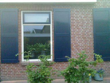

Opgelost luiken hangen na veel meten en weten
