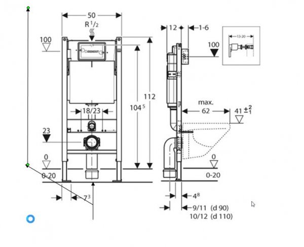

Zal het zo duidelijk mogelijk proberen weer te geven:
Bij nieuwbouw heeft de tekenaar de rioolafvoer recht onder de pot getekend, in dit geval een hangwc. Maar er komt ook nog een aftakking naar 1e etage. Dus dan zal je een Y moeten plaatsen tussen het hangframe en de pijp die uit de kruipruimte komt. Nu zat ik te kijken naar de afmetingen van 110 mm Y en kom aan 164 mm. Volgens opgave van een bekende fabrikant komt de uitgang van het toilet op 230mm tot 430mm. Met afwerkvloer komt dat dan op 300mm tot 500mm.
Dat lijkt me nogal krap om die pijp vanuit de pot in die Y splitsing te krijgen.
Heeft hier iemand een idee in? Of kan ik beter de tekenaar vragen om de pijp uit de grond 60 cm te verschuiven in lengte van de opgaande pijp 1e etage, een y daartussen te zetten net boven het cement, en dan nog een bv een 22 graden bocht om eea passend te krijgen.?
Bij een nieuwbouw woning, zal er toch wel een aparte afvoer naar boven lopen via een standleiding ??
Lijkt me een beetje raar, dat dit niet opgenomen is in de bouw tekening.
Een 110 Ystuk plaatsen tussen het reservoir en vloer, gaat niet lukken.

dat is ook opgenomen, maar die standleiding naar boven is afgetakt vanaf de leiding naar het reservoir
Mij leekt logischer het reservoir af te takken van de standleiding naar boven
