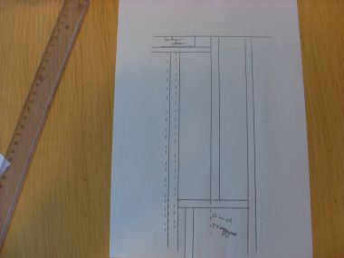

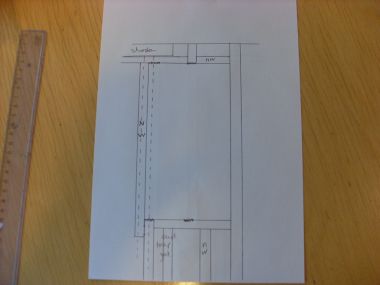

Ze komen volgende maand bij mij een vaste trap naar de zolder plaatsen,
en ik heb met ze afgesproken dat ik zelf het trapgat zal maken.
Natuurlijk maten en dat soort dingen doorgenomen, maar nu is er 1 ding waar ik advies over wil.
de trap komt in een oude badkamer, dus de muren waar hij tussen komt liggen al vast, en dus ook de positie van het trapgat. Dit betekent alleen wel dat er dan precies 3 vloerbalken in de weg liggen. Dat de middelste weg moet voor het trapgat is logisch, maar nu zou het gat eigenlijk moeten doorlopen tot de helft van beide buitenste balken. Geen gewenste situatie volgens mij.
Hoe zouden jullie dit aanpakken?
Ik dacht zelf om het gat net even 4 cm te "verplaatsen" en dan de middelste balk weghalen, en de linkerbalk een nieuwe balk tegenaan vast zetten en dan de oude in het formaat van het trapgat verwijderen. Zodat de rechter balk ongemoeid kan blijven.
Ik hoor graag jullie ideeën.
