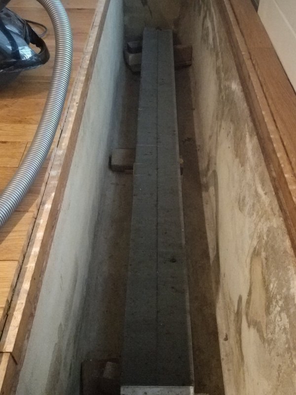

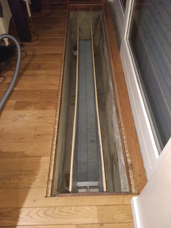

Beste forumleden,
Graag een advies inzake de huidige inrichting van de convectorput in ons huis. Ik vraag om advies, omdat ik het idee heb dat de convectorput niet naar behoren werkt. Er is weinig (circulatie) warme lucht boven de put te bemerken en er is een stevige koude luchtstroom (tocht) vanaf de schuifpui te bemerken.
Afmetingen:
Lengte put: 275cm
Breedte put: 50cm
Diepte put: 75cm
Convector staat in het midden van de put.
Dikte convector 6cm
Ruimte tussen bodem en convector 14cm
Zie foto's. Schotten aan de zijkant zijn aan de zijde van de convector voorzien van radiatorfolie. Ruimte tussen Schotten en bodem is eveneens 14cm.
Ik hoor graag jullie meningen.
Mvg, Erik
Vaak is de oorzaak een nieuwe CV ketel.
Deze stolen op lagere temperatuur terwijl een convector juist hoge temperatuur nodig heeft.
Zoals headhunter aangeeft modulerent keteltje met modulerende pomp stookt op relatief lage temperaruur waardoor een convector t nietmeer doet, dit omdat een convector is bedoeld voor 90 graden aanvoer
Nou lijkt me de convector ook wel erg versmeerd met stof e.d dit sowieso goed schoonmaken
Om een convector op lage temperatuur wat te laten doen zul je geforceerd een luchtstroom op gang moeten brengen dit kan met bijv ventilatoren boven of onde de convector die de lucht dan geforceerd door de convector stuurt en de lucht uit de put blaast
Wat ook belangrijk is, is dat t systeem goed ingeregeld is als er een moderne cv ketel hangt met modulerende pomp

De convector is vooral een oud beestje. De foto is gemaakt net na de schoonmaak.
Had wellicht ook gedacht dat de put te diep was. Eens kijken of ik iets kan doen met ventilatie. Alhoewel we ook twijfelen over het dichtgooien van de convectorput, omdat de onderverdieping verwarmd wordt door een palletkachel.
Boven wordt nog gestookt, de convectorput heeft geen knop, dus die krijgt dan ook aanvoer.
(bij het stoken onder, met de palletkachel uit, is merkbaar dat de convector niet naar behoren werkt).
HR ketel uit 2011, temp. staat ingesteld op 80.

Vaak is het een oplossing om aan/uit te gaan stoken, dan loopt de watertemperatuur sneller op en doet de convector ook mee.
