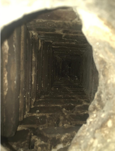

Wij hebben een oud huis uit 1953 waar al een rook kanaal in zit, Hier heeft een gas kachel gezeten maar is nu afgedopt, dus verwacht dat het enkelwandig is. Ik krijg de dop er voor nu niet af(zonder geweld) maar buitendiameter van de dop is 110mm, dus denk 100mm binnen dia. Nu willen wij hier een hout of evt. pellet kachel op aansluiten. Nu is de vraag. Kunnen wij hier een enkelwandige pinnenpijp in zetten zodat het " dubbelwandig" is? (ik neem aan dat dat nodig is voor hout/pellet) of moet dit een dubbel wandige pijp op, (bestaan die met buiten dia onder de 100mm? want erin schuiven is natuurlijk veel minder werk als een hele nieuwe pijp er in zetten). Moeten wij dan een pellet kachel gebruiken of is het ook mogelijk om een houtkachel te gebruiken met een kleinere diameter 100mm .
situatie foto's
situatie foto's
