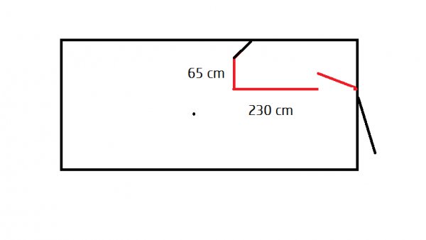

In onze badkamer heb ik een inloopdouche gemaakt. De afscheiding tussen de douche en het droge deel van de badkamer moet gemaakt worden van glas (rood in tekening). Welk soort glas kan ik het beste gebruiken (en welke dikte)?
De twee glasplaten wil ik met een 90-graden hoekprofiel vastkitten. De platen hebben de volgende afmetingen
130 x 230 cm (in de tekening staat per ongeluk 230!)
65 x 230 cm
Op de vloer wil ik U-profielen gebruiken waarin het glas (in kit) wordt geplaatst. Het glasdeel van 65 cm wordt aan een schuin muurtje bevestigd. Zou e.e.a star genoeg zijn? Zijn er verder nog tips?
Sanitairspecialist. Die kan alles op maat bestellen en hoef je niet te klooien met alu u-profielen e.d. Is misschien wel duurder maar ook beter. goedkoop is duurkoop
Ik was niet van plan om met aluminiumprofielen te werken, maar RVS. Persoonlijk zie ik geen meerwaarde in het bestellen van dit materiaal via een sanitairleverancier. Een glasspecialist levert evengoed kwaliteit.
Je moet in ieder geval gehard veiligheidsglas hebben.
Dit moet op maat gemaakt worden in de fabriek, omdat je dit glas naderhand niet meer op maat kunt snijden.
Gewoon ongehard glas is hiervoor niet geschikt.
Wanneer het geharde glas eventueel breekt zal het in kleine brokjes vallen die minder scherp zijn dan ongehard glas.
Ongehard glas, zal in grote scherpe stukken kapot gaan , en is zo levens gevaarlijk.
Gehard glas, kun je ook zo op de vloer zetten en afkitten, zonder profiel te hoeven gebruiken.
Ook zul je een stabilisatie stang moeten plaatsen van lange glaswand naar de muur.
Maar als eerste zou ik eens kijken, of je zo een grote glasplaat wel in de badkamer binnen krijgt.
Zeker als je de trap op moet die gedraaid is, zo dat wel een tegen kunnen vallen.
En waarom dat schuine muurtje?
Wij hebben al enkele keren meegemaakt, dat mensen grote douche wanden kopen, die niet de trap op kunnen, en ook niet door een raam op de boven verdieping.
Dan moeten ze een kleinere kopen, en dat is toch wel even een tegenvaller en schade post, want de grote dochewand wordt niet terug genomen door de leverancier.
Bedankt voor de reactie.Dus in ieder geval gehard glas.
De badkamer is op de begane grond, dus goed bereikbaar. In het schuine deel is de kraan verwerkt. Aan de droge kant van dit schuine deel, is het frame van de wc verwerkt (dus dit schuine deel wil ik zo houden.
Is het vanwege de glasgrootte niet beter om een profiel te gebruiken (en niet kaal op de grond te plaatsen)?
Zou ik bij de grote glasplaat, over de bovenkant, een profiel monteren, wat doorloopt tot de muur (boven de douchedeur)?
Waarom zou het beter zijn, om een profiel op de vloer te plaatsen?
Elk randje extra, is weer een randje waar vuil en schimmel in kan gaan zitten.
Een profiel door laten lopen over de deur, geeft geen stabiliteit aan de lange wand.
De stabilisator stang zal dwars op de wand gezet moeten worden, of met een steun tegen het plafond.
Je hebt gelijk dat elk randje een potentiele bron is voor schimmel. Voor mijn gevoel is het extra solide als het glas in een profiel geplaatst wordt. Alleen in de kit (welke?) plaatsen, en het grote glas met een dwarsverbinding, zou voldoende moeten zijn?
Welke glasdikte is raadzaam?
