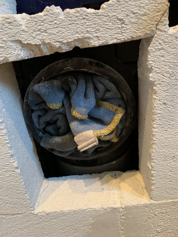

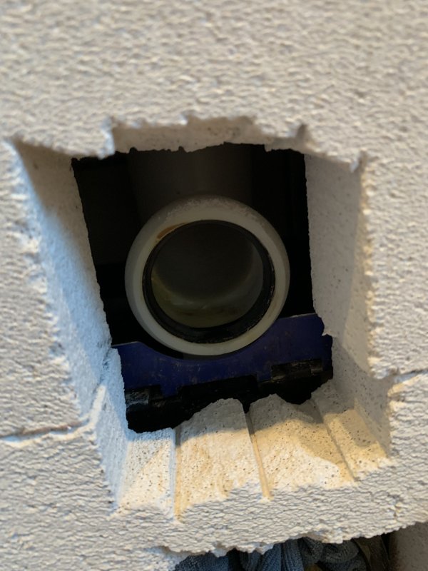

Nog een laatste vraag over dit onderwerp. Afgelopen weekend het toilet gedemonteerd en een nieuwe ombouw gemaakt, due wordt volgende week betegeld. Nu ben ik aan het zoeken naar een aansluitset en een isolatiemat, maar ik begin ook te twijfelen of ik niet de rubbers die in het reservoir zitten zou moeten vervangen? Dat zijn dus de rubbers waar de buizen van water aanvoer naar de pot en afvoer uit de pot ingestoken worden. Zie foto's. Is dit gebruikelijk, of onzin?
