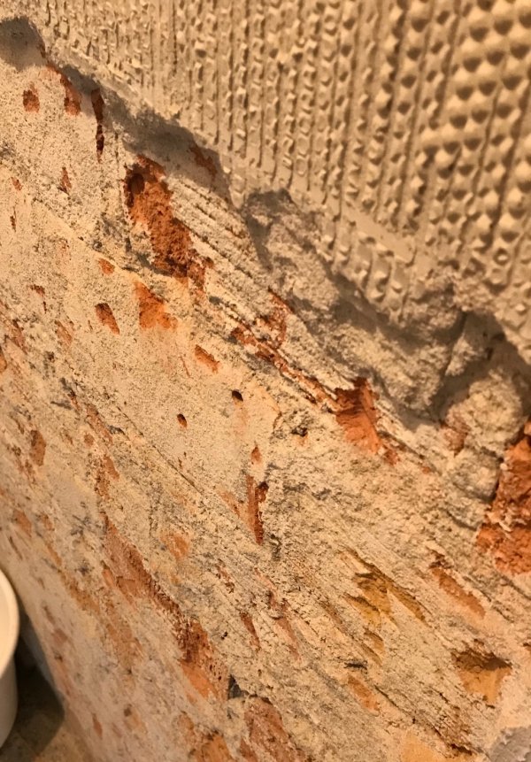

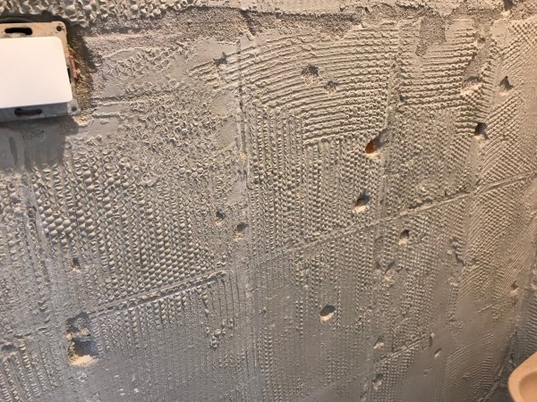

Ik heb de oude tegels van het toilet verwijderd met als doel nieuwe tegels te plaatsen.
Na het verwijderen van de tegels is onderstaand laag te zien (zie foto 1). Kan ik hierover direct tegelen?
Omdat ik eigenlijk een vrij krappe ruimte heb is elk cm ruimte erg bruikbaar. Daarom is ook de optie om eventueel onderlaag weg te hakken. Dikte van deze laag is namelijk ongeveer 1,5 cm. Na het weghalen van deze laag kom je bij het tussenmuurtje dat van zachtsteen is gebouwd.
Stel dat ik hierover wil betegelen. Wat adviseren jullie? Zo ja, moet deze nog eerst goed geëgaliseerd worden of kan dit met tegellijm weggewerkt worden?
BVD!
Op de eerste foto, kun je zo over heen tegelen, als je een grovere lijmkam gebruikt.
Op de tweede foto, zal eerst het onderste gedeelte gelijk met de muur erboven gestukt moeten worden.
Mijn vraag bij de tweede foto was eigenlijk; kan ik daarover heen tegelen? Dus als ik de hele muur - dus ook daarboven- weg hak en gelijk maak met daaronder, is dat rode stuk zo te betegelen of moet dat nog worden voorbehandeld?
Die rode steense muur, zul je eerst uit moeten vlakken.
Of je moet elke tegel heel dik in de poeder tegellijm zetten, maar dat is bijna geen doen voor een leek, om dan een mooi vlakke wand te krijgen.
Zeker als de tegels kleiner zijn als bv 30x60 cm
