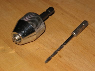

Ik zag bij de Aldi een suiper mooie accu machine.
Helaas alleen een 6-kant ingang voor bitjes. :cry: :roll: :!: :x
Bestaan er stiften / adapters waar je aan de ene kant 6 kant hebt en aan de andere kant schroefdraad voor een losse boormachine krans kop? :shock: :?:
Ik vind ze niet en die machine is noch duur, noch slecht.
Maar een speciale accu schroef/boormachine erbij voor boren wordt wel erg prijzig verhaal dan. :cry: :x
Iemand een idee? :?: :oops:
Millew
Er zijn wel boorkopjes verkrijgbaar, die je in een bithouder kan steken.
Ook bestaan er boortjes met een zeskant er aan vast.
Zoals deze:
Maar zit er op die boormachine dan wel een boorstand, waarmee de slipkoppeling c.q. momentinstelling wordt uitgeschakeld?
Waarschijnlijk is die machine een schroefmachine, met zo'n machine is nauwelijks een gat te boren omdat het toerental veel te laag is, het heeft weinig zin om daar een boorkop op te zetten.

Dubbele bithouder en snelspanboorkophouder staat er in de beschrijving, de boorkop zit er dus aan/bij lijkt mij.
Als de boorkop er niet bij zit is het de moeite waard er een losse bij te kopen.
Sjengster
Nou jouw idee mijn probleem maar ik weet nu dat er een adapter bestaat en die ga ik halen.
Zoals gezegd 2 is duurder maar met een adapter erbij kan ik een boorkop er op zetten.
Want het zijn alleen 6-kant gaten en geen boorkop.
Zou betekenen alle boortjes weggooien en dan die met 6-kant stift kopen.
Nu weet ik dus dat die adapter er is en ik dank het forum voor de hulp.
