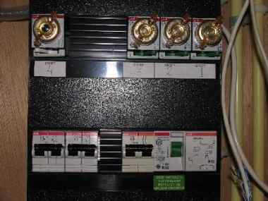

Foto van de groepenkast is vind je hier:

De foto van de groepenkast heeft in dit verband helaas geen waarde voor dit probleem!

Je hebt meer dan 6 groepen (7) in je groepenkast zit hieronder ook een hoofdschakelaar?

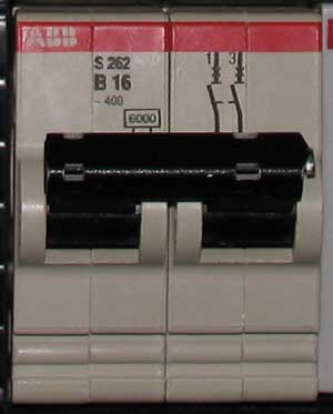

Nu nog vraagje van mij aan collega's hier. Wat is dat voor automaat direct naast de aardlekschakelaar? Klik op de foto voor extreme vergroting en let op de symbolen op het rechter deel. TYPE S262

Ronald; dit gebeurt volgens mij bij alle stopcontacten op die groep. Ik heb volgens mij geen hoofdschakelaar, kan dat?

Dat is een fornuisautomaat.
Hij is 2-polig wat is er dan zo speciaal aan?

Ja dat kan maar dat mag niet bij meer dan 6 groepen is al jaren een hoofdschakelaar verplicht. Dus diegene die de laatste groep heeft aangelegd had U hier op moeten wijzen.

Dat maakt niet uit Ronald.
Er zijn merken die twee gewone automaten koppelen.
Dit merk heeft er kennelijk een speciale automaat voor gemaakt.
Het gaat er om dat je twee fase-aansluitingen hebt en twee nul-aansluitingen.

Ja maar dat heeft ie niet en aardlek mag NOOIT als hoofdschakelaar dienst doen tenzij het er 2 zijn. Is het nog geen HS maar voldoet ie wel aan voorschriften nu niet.

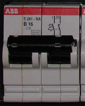

Het was ff zoeken maar ik heb hier, in mijn handen, de S261 - NA B20.
OK deze is geschikt tot 20 A maar wat betekenen die tekens nu? Hij is echt maar 2 polig. Oh en rechter contact is gemerkt NUL.
Ik zit ook ff met die tekens
Volgens mij is het een automaat voor 400v(staat erop)
Het is dus een 2-fasen automaat 16A 6000VA
Het teken is volgens mij die van een lastscheider, nu het punt als het dienst doet als automaat waarom staat er dan geen thermisch teken op (zoals de andere).

Ik begon erover omdat ik er hier nog 1 had (moest hem even opzoeken) de automaat heeft een B karakterestiek maar het ontbreken van het thermische teken plaatste mij even voor een raadsel
Voor het gemak een detail uit de foto van de groepenkast:
(De twee linker automaten)

Vreemd. Volgens de documentatie die ik heb gevonden is de S262 een C automaat, terwijl er B opstaat. Bovendien heb ik mij laten misleiden door het grote formaat, want het is inderdaad een 2-polige.

Alle 4 de automaten zijn 2 modulen breed en 2 polig maar wat is er nou anders aan die rechter?
