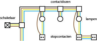

Aardlek klapt er steeds uit
Als ik bij de eerste contactdoos(linksonder) de draden met dezelfde kleuren aan elkaar verbind, dan klapt de groep steeds.
Wat doe ik verkeerd?
Is het een kwis😂
Hoeveel draden van dezelfde kleur knoop je bij elkaar?
Als het er meerdere zijn, probeer het dan één voor één om erachter te komen in welke ader het zit. Kijk dan waar je nog geen spanning hebt.

Waarom heb je een groen/gele aardedraad bij de schakelaar? Is deze op de schakelaar aangesloten?
De stop slaat dicht, maar ook de hele groep klapt eruit waar 3 andere stops opzitten. Benoem ik dat zo goed?
Het hele schema speelt zich af onder de overkapping. Er is geen sprake van vocht. De lampen werken al een jaar. Alleen de stopcontacten kreeg ik niet werkende.
Maar nu ik in de eerste contactdoos ben bezig geweest, werken ook de lampen niet meer en springt dus die stop/groep.
De geel/groene zit inderdaad op de schakelaar aangesloten.
Geelgroen hoort niet op een schakelaar..

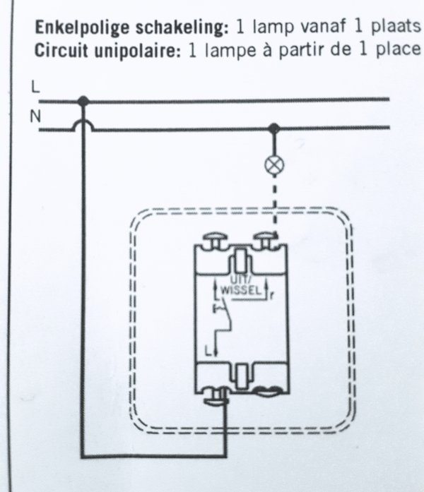

Ik heb dus de draden van de schakelaar verkeerd?
Er loopt nu bruin en zwart en inderdaad geelgroen naartoe.
Ik heb de handleiding erbij gezocht.
L is bruin. N is blauw. Maar waar moet de zwarte dan in?
