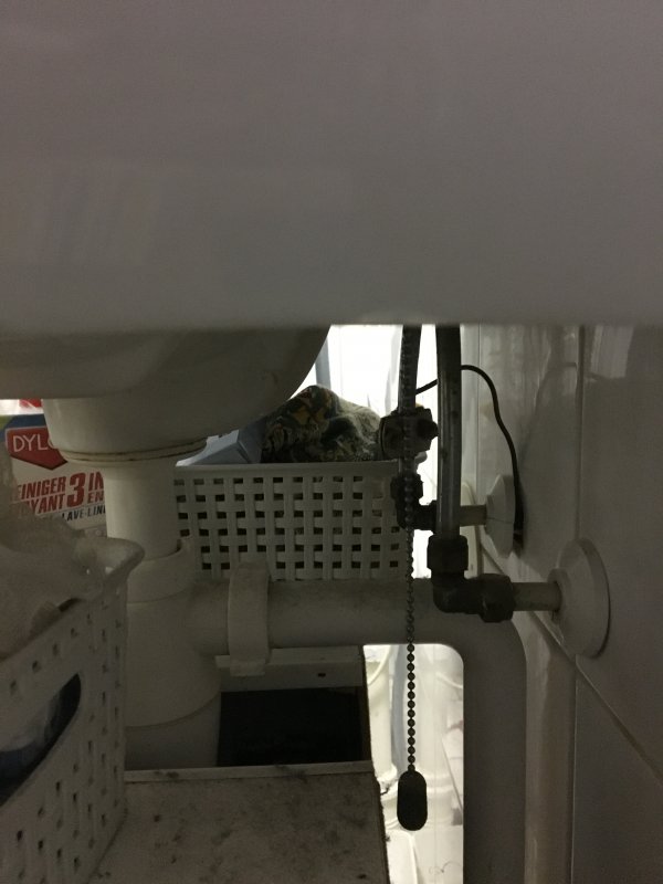

Aarden kraan
oude situatie.

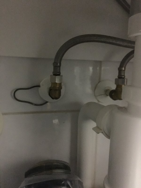

Nieuwe situatie met flexibele slangen. Mijn vraag is of de de kraan alsnog moet aarden?
Mvg,
Rico
Jazeker, de situatie is elektrisch gezien niet veranderd.
Zet de klem om dat stukje vaste leiding uit de muur en je voldoet aan de norm.
Dank je wel voor je reactie. Helaas past de aardklem niet op het stukje pijp, weet je toevallig of ik deze ook vast kan zetten met een gewone ijzeren klem?
