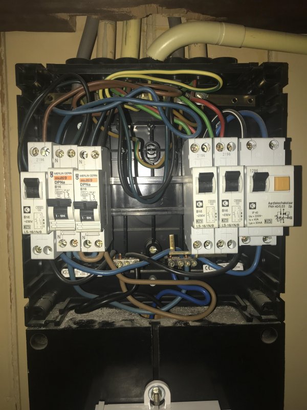

Ik heb een vraagje over de aarding van de groepenkast.
Mijn appartement is op de 2e verdieping. Op de begane grond bevinden zich bergingen en op 1,2 en 3 hoog zijn appartementen. De groepenkasten van de appartementen liggen in één lijn direct boven elkaar.
De huidige situatie is te zien op de 1e foto:
Het is niet heel goed te zien, maar er zitten 4 aardedraden op de rails bovenin aangesloten.
Nummer 1 en 2 maken deel uit van de grijze (buiten) kabels die aan de bovenkant naar buiten komen.

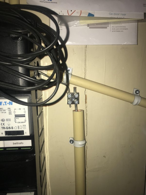

Nummer 3 gaat samen met een groene en een rode draad één van de gele pvc buizen in.

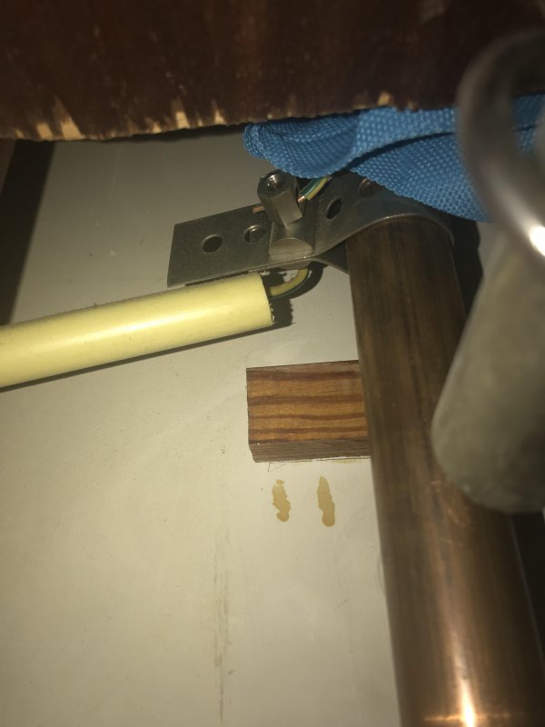

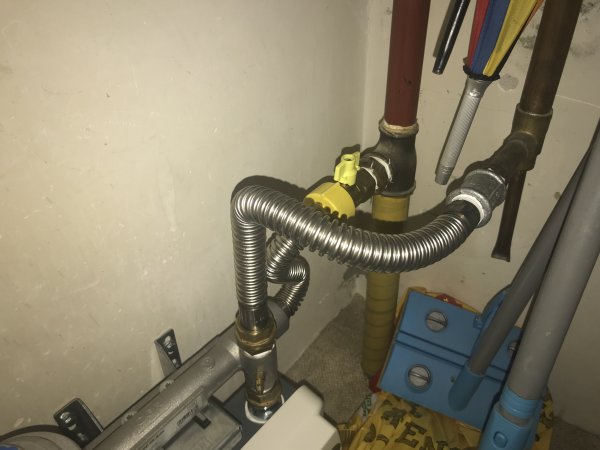

Nummer 4 gaat de gele pvc bocht in en zit aan de gasleiding gekoppeld zoals te zien is in foto 2.
De klem zit op +/- 1,5m van de grond vast aan de rechter leiding die op foto 3 te zien is vast.
Klopt het dat de groepenkast op dit moment niet geaard is? Of is de draad die naar de gasleiding loopt ooit bedoeld geweest als aardedraad?
Indien de huidige situatie niet geaard is heb ik de volgende vraag: Kan ik de aardedraad van de onderbuurvrouw gebruiken om mijn groepenkast mee te aarden?
Het appartement op 1 hoog is recent verbouwd en bij de verbouwing is een aardpen geslagen en op de meterkast aangesloten zoals te zien is op foto 4.

1: Klopt het dat de groepenkast op dit moment niet geaard is?
2: Is de draad die naar de gasleiding loopt ooit bedoeld geweest als aardedraad, of is dit juist bedoeld om de gasleiding te aarden?
(vraag 2 heb ik een beetje anders verwoord dan in mijn originele post)
Er is mij namelijk ooit verteld dat de groepenkast wel geaard is, en er zitten ook aardedraden vanuit de groepenkast naar een aantal stopcontacten. Als het hele zooitje niet is geaard zou dit dus geen enkele zin hebben.
Groeten, Dave
Oke, met zekerheid zeggen kan niet zonder meting, dat snap ik. Echter: Ik kan met vrij veel zekerheid zeggen dat er 4 aardedraden aanwezig zijn in de groepenkast, en dat 3 daarvan in pvc buizen verdwijnen die naar stopcontacten lopen. De 4e aarde draad is de draad die naar de gasleiding loopt.
Als we er even vanuitgaan dat het bovenstaande klopt: als er van de 4 draden 3 naar stopcontacten lopen en de 4e de vereffening is. Kunnen we dan niet stellen dat er geen aarde de groepenkast binnenkomt?
