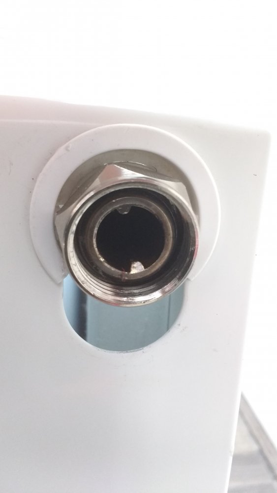

Ik verplaats een radiator van de woonkamer naar een slaapkamer, maar de aan/afvoer zit precies aan de andere kant. Ik wil deze op de radiator dan ook omwisselen. Ik moet een aansluiting losmaken van de radiator, maar ik vermoed dat ik daarvoor een speciaal tooltje met 2 uitsparingen nodig heb (zie ook foto). Ik heb geen idee hoe dat heet, dus wellicht kunnen ervaren klussers mij de goede kant ophelpen.
Had ik ook nodig. Duur ding. Maar heb tape om waterpomptang gewikkeld en die eringestoken. En losgedraaid en vast. Werkte prima
