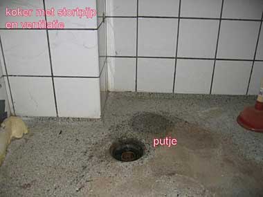

Ik ga binnenkort mijn "badkamer" verbouwen (in een jaren 60 appartement). Nu is het nog een lege ruimte met alleen een granito vloer, een wastafel en een putje. De douchekop hangt aan de muur en het water loopt over de vloer het putje in.
Ik wil een douchecabine plaatsen, of een inloopdouche met deur maken. Ook de wastafel wordt vervangen. Ik heb ongeveer een idee van hoe het moet worden en hoe ik dat aan ga pakken. Alleen, bij de aansluiting van de afvoer van de wastafel en douche heb ik nog geen helder beeld. Op dit moment zit er een putje in de vloer, zie foto.
Wat is een bruikbare methode om daarop een afvoer aan te sluiten?
  1. Pvc pijp op de afvoer lijmen? De pijp loopt dan langs de muur over de grond naar de douchebak (die dan vrij hoog komt?)
  2. Pijp in de vloer frezen? Een hoop hakwerk in de harde vloer en hoe maak ik dan een aansluiting?
  3. Nieuwe aansluiting in de koof op de stortpijp maken? Geen idee wat ik daar tegen ga komen...
Wie kan hier iets over zeggen?
Alvast bedankt!
Aan het putje te zien betreft het hier een metalen putje.
Aansluiten hierop is eigenlijk plat gezegd prutswerk vind ik zelf.
Als je het goed wilt doen kun je het beste de granito vloer eruit halen, ook in verband met de totale hoogte van de vloer. En daarna even een nieuwe aansluiting maken voor douchebak of afvoergoot, en wastafel.
Het is een hoop werk dat weet ik, maar wel de beste manier om lekkages te voorkomen in de toekomst.
