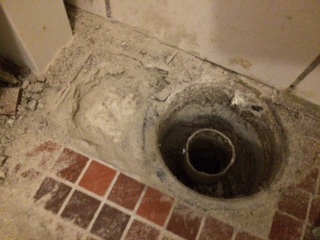

Ik heb een bestaand doucheputje gevonden waar 50cm verderop de afvoer komt uit een 15cm hoge douchebak. Dat is dus probleem 1. Probleem 2 is dat waar momenteel de afvoer van de wasbakken in verdwijnt (in de vloer) dat deze +/- 50cm verderop moet komen in de nieuwe situatie.
Het putje wat nu vrij is (zat eerst een wasmachine op) is volgens mij van lood en de afvoer verdwijnt naar de zijkant in het midden van de vloer (buis gaat horizontaal 8cm onder de vloer bovenzijde) lijkt mij niet dat ik die kan uitkappen.. :(

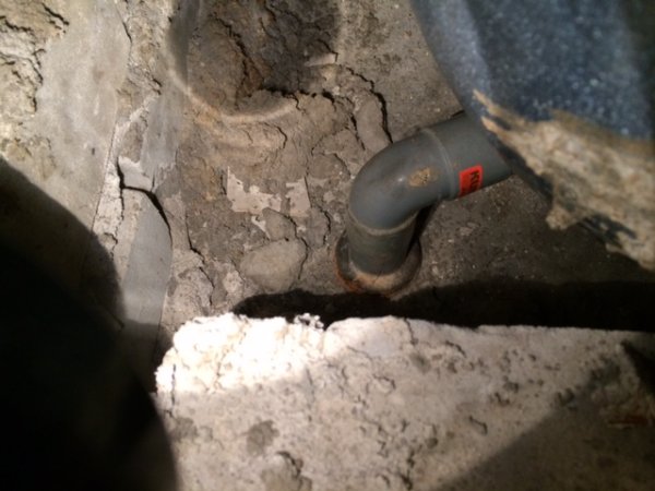

Afvoer van het bad:

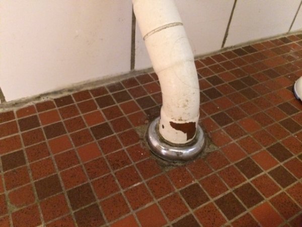

bestaande putje wat nu niet gebruikt wordt maar waar de douche op moet komen (50cm verderop)

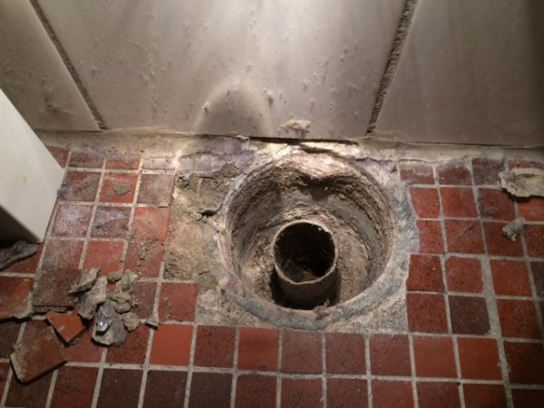

bestaande afvoer wastafels die ook verschoven moet worden:
Waarschijnlijk lopen uw leidingen gewoon doir de afwerkvloer dus de vloer loshakken waar nodig en dan buizen verlengen en weer dichtstrijken met zand/cement
Marc, bedankt voor je reactie. Maar dan zou dus de betonvloer van mijn huis bestaan uit 8/10cm beton, en daarbovenop 10/12cm afwerkvloer?
Als dat een gebruikelijke constructie is zou dat fijn zijn. Dan hak ik het inderdaad gewoon uit. Maar zoals gezegd, de leiding die ik zie lopen gaat zeker 10cm diep de vloer in (waarvan 1cm tegelwerk)

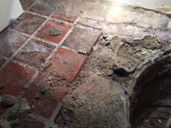

Ik heb naast het putje even wat weggehakt, na 3/4cm zit ik opeen harde laag. lijkt mij dus dat de afvoer toch echt in het beton zit.. zie onderstaande
Deze putjes met onder-uitlaat zitten in het beton gestort en moeten uitgehakt worden.
Dus het is uithakken +/-10cm diep in het beton? Dat is mijn halve vloer.. En dan hopen dat de leiding vrij komt en deze opnieuw aansluiten?

die afvoer van bad loopt in een gietijzeren pijp zo te zien aan de roest om pvc in de vloer.

Die gietijzeren pijp kan je gewoon laten zitten.

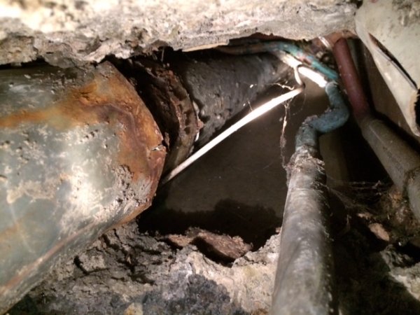

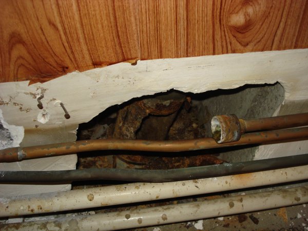

Ik hoor van meerdere eigenaren van dezelfde huizen dat de standpijp van staal is doorgerot. Dat is bij mij ook het geval helemaal bovenaan waar alleen de condens van de CV ketel erin gaat, daar was de pijp bijna rondom doorgerot. zie onderstaande:
nu heb ik er daar niet zoveel last van, want inmiddels hangt de ontluchting er gewoon met een flexibele slang in, en heb ik de rest dichtgetaped. Maar hij is toch echt rot.

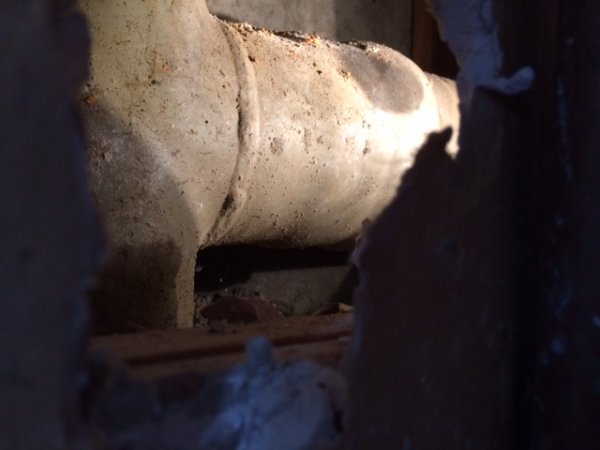

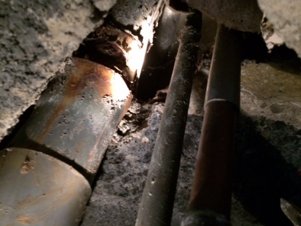

Ik heb net even in de kruipruimte gekeken, en daar zie ik het volgende: De foto is genomen naar boven in de koof, de onderste afvoerpijp die door de kruipruimte loopt is al PVC, en deze verloopt vanaf de standpijp 110 naar pvc 110. maar de stalen pijp lijkt toch ook onderaan best rot..

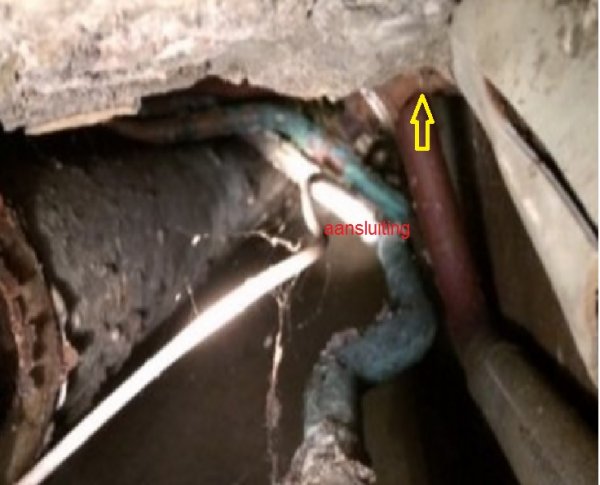

In het midden, dus waar mijn badkamer op deze pijp aansluit kan ik de aansluitingen van de kleinere pijpjes niet zien. want die zitten in het midden van de vloer.. lijkt mij veel werk om uit te kappen. Ik zie wel de afvoer van de wc, die zit namelijk boven de vloer op de standpijp aangesloten. Zie onderstaande:
Omdat de pijp boven en onder rot is dacht ik de koof op de 1e verdieping te slopen en vanaf daar de hele pijp te vernieuwen. Dan moet ik dus net boven de vloer van de 1e verdieping een nieuwe aansluiting 110mm maken voor het toilet en daaromheen de aansluitingen van de douche, bad en wastafels..
ik hoop dat er wat ruimte zit rondom de pijp bij de verdiepingsdoorgangen, dan kan ik de nieuwe pijp zo doorvoeren en aansluiten in de kruipruimte. Boven op zolder steek ik de 110 pijp gewoon ietsje in het rotte stuk en dan kan ik daar ook netjes de wasmachine / condens vd CV aansluiten met vaste pijp.

Dit is een gelaste ijzeren pijp, je hebt gelijk in een slechte staat.
Dan is het beste dat gehele leiding ver vangen moet worden.
Van de kruipruimte tot de zolder.
Dan maakt ook niet meer uit ivm aan sluiting.

Om die stalen leiding er uit te halen verder naar zolder zult je wel kokers moeten open maken anders krijg je deze er niet uit en dan geheel nieuwe naar zolder te maken.
De gehele smeerlaag en tegels weg kappen en nieuwe leiding bad,wastafel, douche maken over de beton vloer.
Nieuwe aan sluiting standleiding
en een nieuwe wc aansluiting maken.
