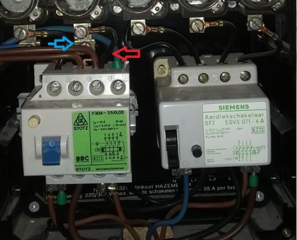

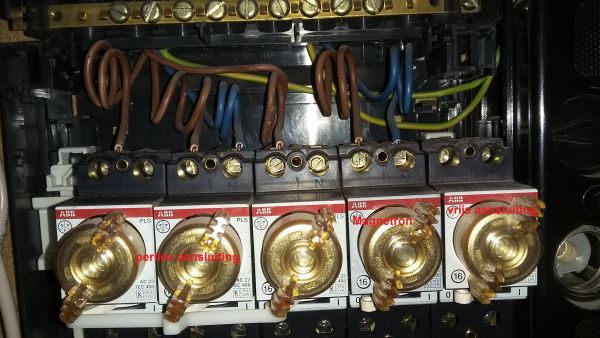

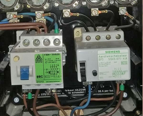

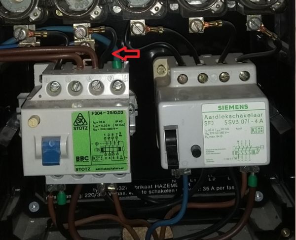

Hallo, ik wil een nieuwe groep aansluiten op een vrije ruimte in de groepenkast. Enkele jaren geleden is er een nieuwe groepenkast geplaatst voor de magnetron en de kookplaat, hier zit nog een vrije ruimte.
Op de foto is rechts de vrije ruimte. Helemaal links is de perilex aansluiting van de kookplaat, daarnaast de aansluiting van de magnetron. Het aansluiten van de fase, nul en aarde is geen probleem, maar hoe zit het beneden.

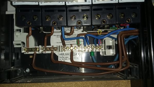

Zover ik weet moet ik beneden aansluiting maken met de aardlekschakelaar, maar ik zie dat er beneden al een nul (rode pijl) fase(groene pijl) draad zijn aangesloten, terwijl dit niet is bij de aansluiting van de magnetron. Ik neem aan dat de ijzeren beugeltjes (gele pijl) de zaak doorlussen.
Kan ik gewoon de fase en de nul aansluiten en de aarde op het aarde blok? Of moet ik nog iets veranderen.?
Een eventueel nieuwe groep zal moeten worden bijgezet achter de zwarte aardlek, de groene met de nieuwe kast zijn vol(max 4 groepen op een aardlek).
Ik vraag mij ook af of de zwarte aardlek een 30mA of een 300/500mA aardlek is, die mogen nl. niet meer in een woonhius.

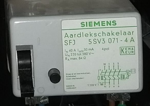

Aller eerst sorry de late reactie.kon niet eerder.
Maar volgens mij zijn alle twee de aardlekschakelaars 30 mA.(zie foto)
En indien ik hem op de zwarte aardlek wil aansluiten zit ik nog met de vraag, hoe sluit ik dit aan?
Zoals ik al zei is de vrije groep onder doorgeschakeld met de groene aardlek.Dit zal niet voor niets zijn, hier zit volgens mij de magnetron op aangesloten.
En waarom is dit doorgelust met de vrije groep?
hopelijk kan iemand mij hier antwoord op geven

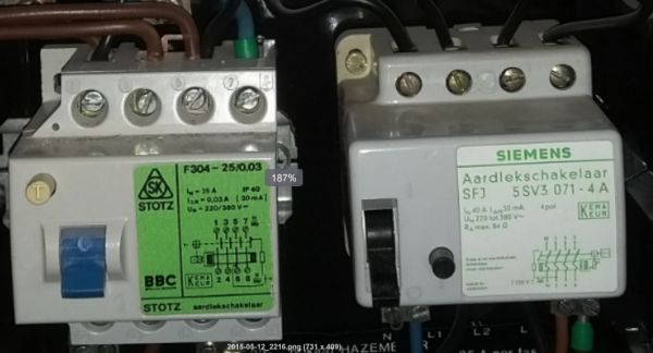

De linker ALS is 30 mA. Bij de rechter is de foto niet scherp genoeg dat ik kan uitmaken of er nou 30 of 50 staat.
Jullie schijnen elkaar te begrijpen als jullie het over de "groene" en de "zwarte" aardlekschakelaar hebben. Voor mij zijn ze allebei grijs.
Aan de linker aardlekschakelaar - die met de blauwe hendel - is als ik het goed zie aangesloten:
- De krachtgroep uit de linker kast
- De magnetrongroep
- De nog lege groep
- De meest linker groep uit de rechter kast.
Dat zijn er bij elkaar 4.

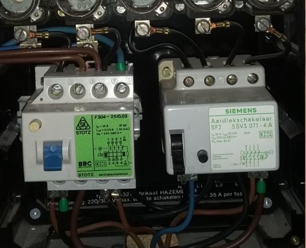

De rechter ALS (zwarte hendel) geeft me wat raadsels op. Het lijkt als of alle vier uitgangen naar de fasecontacten van de zekeringhouders gaan. Maar aan een van die uitgangen ligt als het goed is nul. Kun je nog een duidelijkere foto plaatsen van de rechter kast, waarop onder- en bovenkant van de ALS te zien zijn, alsmede de onderkant van de zekeringhouders?
Ok. Nu is het inderdaad duidelijker te zien. De meest linker draad van de ALS is de nul (verkeerde kleur) en de tweede groep van links in de rechter kast, zit ook op de ALS met de blauwe hendel.
Je hebt er dus in totaal 5 groepen op aangesloten (de drie zekeringen van de Perilex tellen als één groep) en op de ALS met de zwarte hendel 3 stuks.
Eigenlijk zou je dat moeten omsmurfen, zodat je op iedere ALS vier groepen hebt. Je kunt denk ik het makkelijkste de tweede groep van links in de rechter kast omzetten. Let erop dat zowel fase als nul moeten worden aangesloten op de andere ALS.
Op de nu lege groep kun je gewoon aan de bovenkant draden aanklemmen (groen-geel op de aardrail) en dan zou die moeten werken.
voor de duidelijkheid, deze (zie pijl) fase draad naar de ander ALS verplaatsen.
Maar de nul kan ik niet helemaal volgen,
is dat deze nul die daar vastzit en naar de linkerkast gaat ?
zo ja, hoe sluit ik die dan aan op de rechter ALS.
Het lijkt me handiger dit soort foto's met flitser te maken, zo zijn de kleuren niet goed zichtbaar.
In de rechter kast wordt de nuldraad waarschijnlijk aangesloten op de klemmen linksonder aan de schroefdraad van de fitting of ergens aan de onderkant van de zwarte en groene draaiknoppen. Je moet de draad volgen die op de schroef linksboven van de rechter ALS is aangesloten. Dan kom je er wel achter.
We komen hier - flitser of geen flitser - aan de grenzen van wat er uit een foto valt op te maken. Ik wil hier ook geen advies geven waar misschien later je huis van in de fik vliegt.
De kast is een beetje een janboel. Je zou e.e.a. zelf moeten uitvogelen en meten. Als je onzeker bent, dan is het beter om er iemand bij te halen.
De eerste (klem 1) was me niet opgevallen. Hier zou een aftakblokje moeten komen, zoals aan de onderkant, als die nog te krijgen zijn.
De tweede (klem 7): Deze verbinding komt natuurlijk te vervallen, als de groep op de andere ALS wordt gelegd.
Ben ook niet gecharmeerd van de ongeïsoleerde bruggen in de linker kast. Hoe meer ik hiernaar kjik, hoe meer het me verstandig lijkt om de hele kast te vervangen.
Dat het een beete een rommeltje is, klopt idd, hier kwam ik ook nu achter toen ik het open maakte, maar is enkele jaren geleden door een erkend bedrijf aangesloten !!!!
in iedergeval bedankt voor de tips, mij is het duidelijk. Ga een op mijn gemak kijken of ik de zaak fatsoenlijk kan aansluiten.... en zo niet...... zal ik een goed bedrijf inschakelen en vermoedelijk een kompleet nieuwe kast laten monteren....
