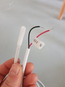

Temperatuursensor, graag eens een foto.
Waarschijnlijk gewoon een NTC met nominale waarde van 10 kOhm bij 21 graden. ... 10000 ohm.
Is de temperatuur hoger, dan is de waarde lager bv 9500 ohm

En bij deze de foto van de sensor.

Sensor: 94.3 gemeten op 200K
Dus dat klopt helemaal met jouw berekening ....toch?
