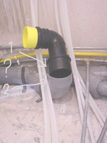

Voor de montage van een D-fix inbouw toilet wordt een zwart koppelstuk geleverd (volgens mij PE, zie foto bij 1) dat nauwsluitend in een PVC mof van de afvoer past (zie foto bij 2).
Weet iemand hoe je dit aansluit?
Gewoon er in duwen en het zit voor altijd goed? of moet het op een andere manier?
dit is een verloopring 110bu X 90bi deze kan je lijmen in je bocht en is wel te bestellen via een sanitair speciaal winkel of een loodgieter.
maar hoe dik word de vloer als dat beton word kan er ook een sok tussen geplaatst worden met rubberringen.
wat je als 1 voor hebt staan die moet er af en deze is precies het zelfde alleen deze kan je lijmen

O.K. Dus een PVC verloopring lijmen in de bocht.
Is het verantwoord om de bijgeleverde PE verloopring te gebruiken? Het past namelijk allemaal zo nauw (je krijgt het er bijna niet in of uit) dat je je haast niet kunt voorstellen dat dit geen goede afsluiting geeft.
Het frame van de toilet plaats in meteen op de betonvloer en daarna worden de leidingen in de dekkloer weggewerkt. In de dekvloer wordt dan niet meer geboord.
De bij geleverde PE ring kan namelijk niet gelijmd worden in pvc, of je moet de pvc bocht die in de T-stuk zit vervangen naar bocht met manchet
dus Bocht met manchet Ø110 90º 1xspie
dan kan je PE wel gebruiken dus je hebt keus
