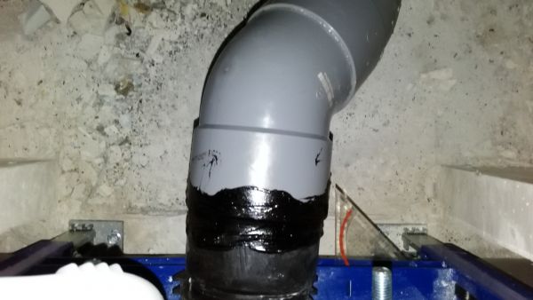

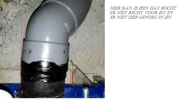

Roel08
Bedankt voor uw reactie.
Vanwege uw opmerking over die gekitte aansluiting, heb ik nog eens gekeken hoe die aansluiting eruit ziet. Zie foto.
Het stuk zwarte pijp dat uit het toiletframe gaat (waar de aansluitleiding dus aan gekit zit), zit wat scheef ten opzichte van het frame, en het eerste pvc-deel nog wat meer .
Kan dat (extra) kwaad (ook gezien de kit-aansluiting) of valt het nog binnen de marges?
Marcn88
Die laatste 45 gr bocht die gekit is weghalen en een terug plaatsen voorzien van rubber verbinding pp kun je namelijk niet verlijmen aan pvc en kitten is echt een hobby oplossing dat vanzelf een keer lekkage gaat veroorzaken

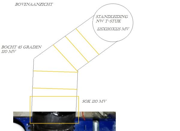

Er vallen mij meerdere dingen op!
Ook zie dat ze de t-stuk wat op de standleiding onderaan niet schoon maakt is en er zo is op gelijmd.
zo ziet het van bovenkant uit als je nieuwe aansluiting maakt

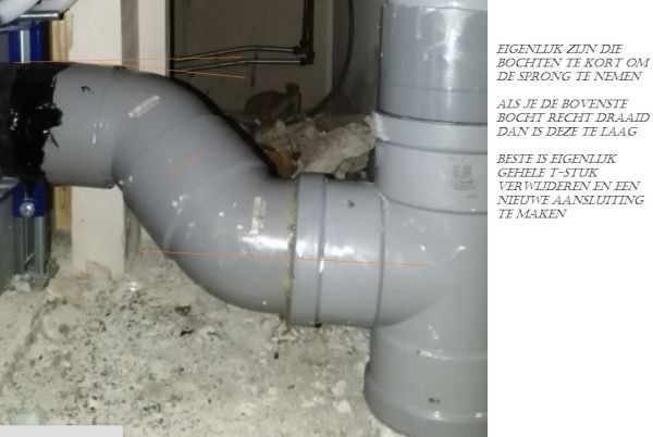

Roel08
Bedankt voor de reacties tot nu toe.
De aansluiting was eerst met een rechte pijp van het toiletframe naar het 88 graden T-stuk in de standleiding. Zie foto 4 voor de oude situatie. Dat T-stuk zat hoger dan nu, vlak onder de knik in de standleiding.
Die oude aansluiting gaf problemen: als boven op de badkamer het toilet doorgespoeld werd, kwam beneden in de pot bruin water en/of wc-papier aan. Van alles gecheckt, en het bleek aan de aansluitleiding beneden te liggen.
Daarom is de aansluiting aangepast naar hoe die nu is. Het oude probleem is nu opgelost. Maar ik begrijp uit de reacties dus dat de nieuwe situatie ook nog niet OK is.
Met de oplossing van Henk253 waren we bang dat we nog steeds die instroom van bovenaf zouden krijgen, daarom zijn we nog lager gaan zitten met dat T-stuk...

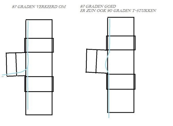

Henk253
Zoals je al zegt een 88 graden t-stuk volgens mij is dat 87 graden deze kan op de kop geplaatst zijn zodat water wat je boven gebruikt in de pot weer stroomt
Wilibald
Ik denk dat het t-stuk wat gebruikt is een rubber ring t-stuk ipv een lijm, volgens mij zit er ook glijmiddel waar de 1e 45gr bocht er in zit.
Ik zou alle bochten vervangen voor rubber ring bochten, deze werken vaak net iets langer als lijm, en heb je de kans dat je de sprong wel haalt.
Ik zou het t-stuk wel op deze hoogte laten want anders krijg je het probleem van het vuile water inderdaad weer terug.

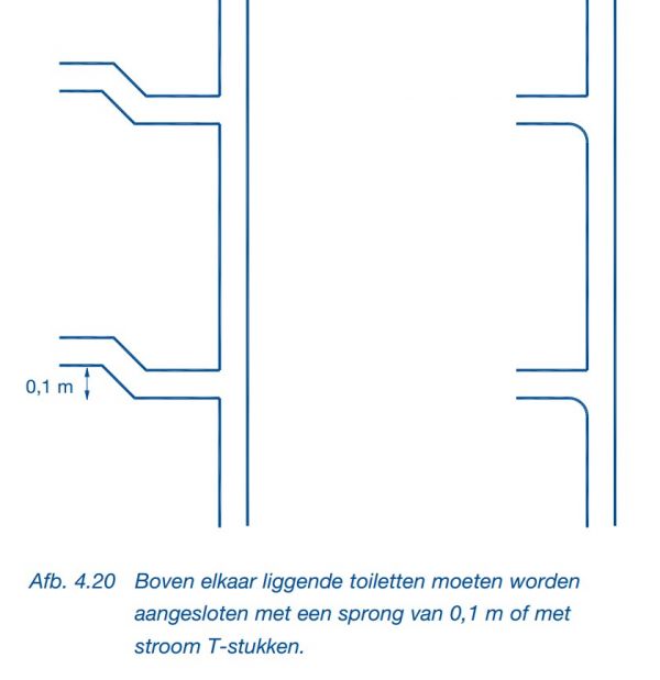

Even las ik net en dan stop ik met reacties van dit onderwerp.
dit las ik van w.vin richtlijnen.
