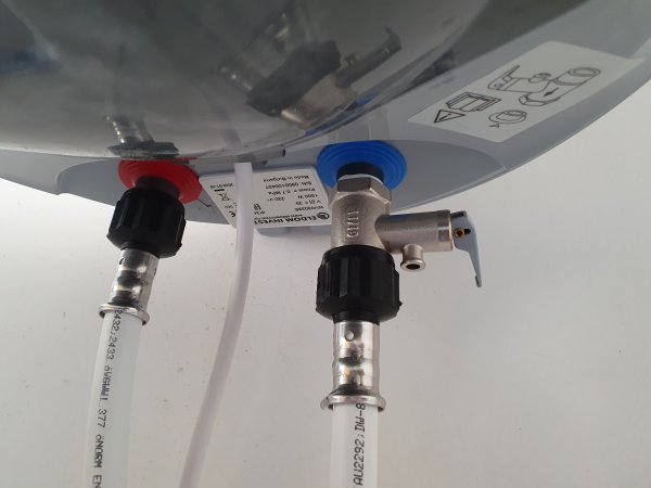

Zie onderstaande foto. Het zwarte draai aansluitpunt 1/2 binnendraad blijft maar lekken. is geen kuntstof, maar metaal van binnen. Genoeg teflontape gebruikt en oknin de juiste draairichring. Niet alleen hier, maar ook bij mn andere boiler die op dezelfde manier aangeloten is. Ik doe iets fout, weet iemand hoe dit goed aangesloten hoort te worden? Dank alvast
Waarschijnlijk bedoel je de linker aansluiting.
Is deze helemaal tot het einde op de draad gedraaid
of ging deze er heel makkelijk op tot je met de koppeling tegen de boiler aan kwam?
Lijkt mij een aansluiting met O-ringen, als er teflon omheen zit kan die gaan lekken.
Er is geen teflon nodig bij dat soort aansluitingen.
Er staat toch duidelijk exclusief veiligheidsventiel/inlaatcombinatie.
Ja een KIWA gekeurde inlaatcombinatie is verplicht.
Had even via you tube de installatie van deze inlaatcombinatie bekeken en al deze dingen worden aan gesloten met flexibele slangen er zit dan ook maar 1 cm draad
op en de wartel zit een rubber ring in.

Nee, er staat juist:
Extra's: inclusief Inlaatcombinatie / veiligheidsventiel.
Ik ging er vanuit dat dat silveren ding wat erbij zat (zie foto) dat ding was..
En ook niet verstandig om een vaste wartel aan een aansluiting te persen die er wel eens af moet kunnen draaien.
In dit geval had er een driedelige koppeling gebruikt moeten worden, en inderdaad met ringen die voor de afdichting zorgen.
En zoals gezegd alreeds, een goedgekeurde inlaatcombinatie gebruiken en ook volledig aansluiten, anders wordt het geheid waterballet.

Ik zal een flexibele slang kopen met rubberen ring erin, dank.
Dat van die inlaatcombinatie snap ik nog niet. Begrijp ik goed dat degene die erop zit die erbij zat in de verpakking niet voldoet? Dan zal ik een nieuwe moeten kopen. Wat is daar dan mis mee?

Wat is daar vreemd aan dan? Ik zie het probleem niet echt.. dat zilveren opdraai ding die bij koud water er tussen zit, voorkomt overdruk. Daar gaat het toch om? Wat zie ik niet dat jullie zien?
Bedankt Jan. Maar ik zie nog steeds niet wat er dan niet klopt aan mijn opstelling.. Lijkt voor mij te kloppen zoals het nu zit toch?
Bij u zit er geen inlaatcombinatie tussen, die is verplicht
Dat silveren opzetstukje op de foto die er tussen zit bij koud water, is volgens het boekje de inlaatcombinatie. De afvoer hangt er onder, die moet ik nog met een slangetje verbinden. Maarja hij zit er wel op toch? Al ziet hij er iets anders uit?
Ik denk dat het alleen veiligheidsventiel is, er moet een aansluiting op/in zitten waar het koude water eerst door moet voor het in de boiler stroomt, het ventiel wijkt af van de goedgekeurde inlaatcombinatie.
Ik kan me niet voorstellen dat het goed is maar zoals eerder geschreven, neem even contact op met de fabrikant/dealer.
Zoals het nu aangesloten is, loopt het koude water ook eerst door het ventiel en dan de boiler in. Ze noemen het ook een inlaatcombinatie in het boekje. Het zal dus wel goed zijn. Waarom het niet aan de eisen voldoet snap ik niet, maar ik geloof het wel. Bedankt voor jullie antwoorden
Het klopt dat er bij dit soort Italiaanse boilers het kleine (kraantje) het overdruk ventiel is.

En volgens de beschrijving hoeft er geen extra overdruk ventiel tussen.
Ook bij navraag bij de leverancier hoefde er geen extra overdruk ventiel tussen.
Wel een afvoer slang vanaf het kraantje naar een afvoer buis.
