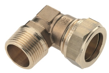

Ik probeer een nieuwe kraan in mijn badkamer te monteren. Maar ik snap nog even niet hoe ik deze aan kan sluiten....
Het was een knel fitting en de nieuwe kraan is een draad en is ook groter.
Waarschijnlijk is het heel simpel, maar ik zie het gewoon niet.
Iemand die een oplossing heeft?
Heb een foto toegevoegd ter illustratie :)
Kan zo niet zien wat de maat van je leiding werk is.
De wartel van je kraan is denk ik 3/8" soms wil dit 1/2" zijn'
Even met schuifmaat binnen zijde wartel meten en je buis diameter wat uit de muur komt, evt warm en koud meten soms wil koud 15mm zijn.
En dan even naar de bouwmarkt.
je hebt een verloop knie nodig.
