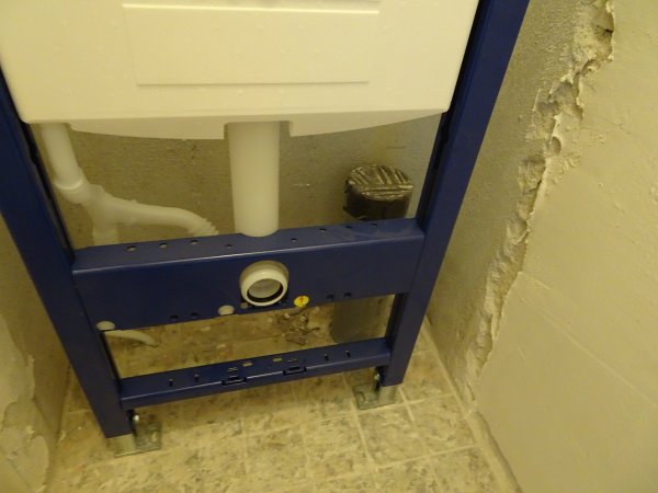

Wij willen een Geberit up320 aansluiten op een afvoer.
De moeilijkheid is dat de afvoerbuis (110mm) schuin achter de WC op ongeveer 25cm afstand zit.
Weten jullie hoe dit het beste opgelost kan worden?
Alvast bedankt voor jullie reacties.
Groeten,
Rene
Bocht 110- 45 graden met manchet op de afvoer zetten, en daar dan de verloop in van 90x110 die er bij zit.
Daar komt dan weer de bocht van 90 in.

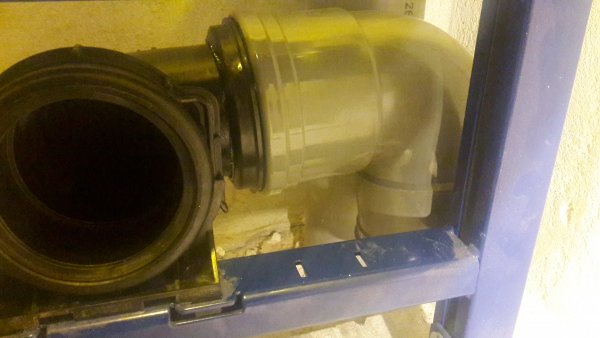

Beste Peter,
Bedankt voor je reactie.
Wij hebben lopen puzzelen maar met een 45 graden bocht komen wij te diep uit, wij zouden dan een stuk uit de vloer moeten halen. Met een 90 graden bocht lijkt het wel te passen. Zie ook onderstaande foto.
Is het op deze manier ook mogelijk?
Alvast bedankt voor je reactie.
Groeten,
Rene
