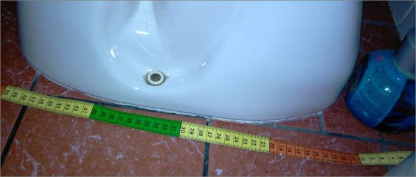

Het deksel van mijn huidige duoblok is stuk en dus moet er een nieuwe komen. zie onderstaand de maatvoering zoals ik die tegenkom bij een bepaald merk:
Maatvoering AO aansluiting:
•Voor een closet met een laaghangend reservoir moet de afvoeraansluiting ca. 32 cm uit de muur zitten.
•Voor een duoblok moet de afvoeraansluiting ca. 22 cm uit de muur zitten.
Ik kan nu niet meten want het toilet staat er nog én werkt nog. Dus eerst bestellen. Is de 22 cm bij mijn huidige toilet en duoblok nu ook al zo? Is dat een standaard maatvoering? Of kom ik voor verrassingen te staan doordat de afvoer in de vloer net iets anders zit?
Meestal is wel te zien, waar ongeveer de afvoer in de vloer zit.
Plaats anders even een foto van het duoblok, en leg er een meetlat langs naar de muur toe.
Dan kunnen wij wel ongeveer zeggen, op welke maat de afvoer zit.
Maar ook duo blokken, heb je met verschillende maten afvoer.
IJsselstein
Hier is een foto van de situatie, rechts achterzijde van de pot.
Zo te zien, zit de afvoer tussen de 18 en 20 cm uit de muur.
Wil je het helemaal zeker weten, dan moet je de pot loshalen.
