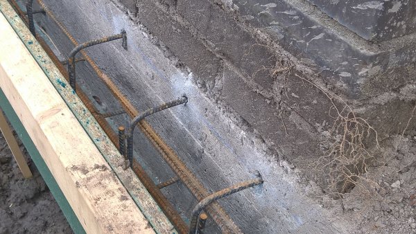

Zag dit vandaag in uitvoering.

Voor wat betreft de foto; hier wordt dus alleen bovenin geboord met chemisch anker. En wapening naar beneden en verbinden. Zit deze wapening dan ook nog beneden ingeboord? Bovenin boren is wel makkelijker natuurlijk. De wapening onder in de sleuf tot hoe diep kan ik die het beste doen? en onder ook ombuigen tot tegen bestaande fundering?
Plaats eens een plattegrond hoe de garage tegen het huis staat. Is de bestaande fundering gekoppeld?
Wapening wordt onderin en bovenin geboord. Ombuigen doe je in principe niet.
Op de eerder geplaatste foto van Wgb is de wapening toch wel omgebogen?

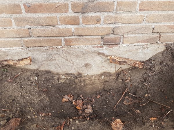

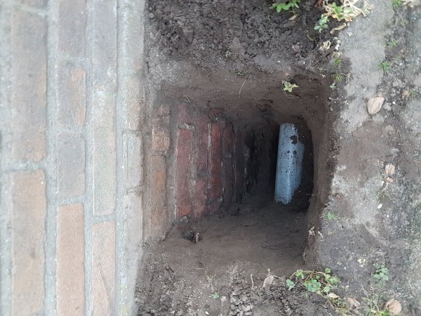

Hierbij een foto van de fundering van de garage en huis + maatvoeringen.
Fundering garage (foto met pvc buis) = 50 cm gemetseld halfsteens onder maaiveld en daaronder zo'n 20 cm diep beton (zie foto).
Fundering huis = zo'n 27 cm (4 lagen) gemetseld aangesmeerd onder maaiveld en daaronder 42 cm beton.
Mbt de breedte van de fundering, garage is halfsteens en huis heeft een spouw van 7cm.
Ik wil de fundering van de garage verlengen en aansluiten op de woningfundering. Moet deze aangesloten worden of los?
Ik had het met name over deze zin:
Ombuigen omdat het stuk beton niet breder is, is uiteraard prima, maar niet tegen de fundering aan ombuigen.
Ik kan op basis van je informatie niet zeggen of je het los moet houden of koppelen. Als je een plattegrond geeft is het een stuk duidelijker. In principe is loshouden de norm vanwege verschil in zakking.
