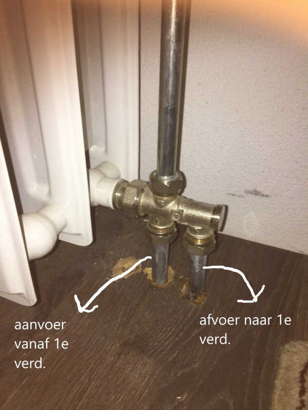

Beste leden,

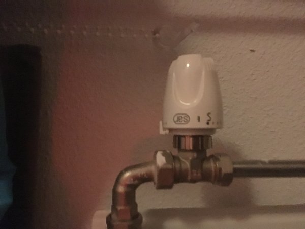

Ik kom er niet uit; Ik heb stadsverwarming en ik wil mbv de aanvoer naar een radiator op de 1e verdieping doorgaan naar een nieuwe radiator op de zolder. Alleen de radiator op de zolder wordt niet warm. De buis naar boven toe wordt maar een metertje warm, en er zit geen lucht in de radiator boven. Gebruik ik misschien een verkeerd aansluitblok? Zie foto's voor de situatie hoe ik het aangesloten heb. Op beide radiatoren zit een thermostaatknop.Kan iemand mij zeggen wat ik fout doe? Hartelijk dank!

Staat het voetventiel wel open? En hoe staat de kraan ingeregeld onder de thermostaat knop. En staat die radiator nou gewoon op de grond?

Bedankt voor je reactie. De radiator hangt boven de grond, dat is gezichtsbedrog. Ik zou niet weten hoe de kraan is ingeregeld of hoe dat moet. En hoe zet ik een voetventiel open?

Beste, het was het voetventiel dat dicht stond! Super bedankt!!!

Vergeet de radiator niet in te regelen!! Anders kan u een vervelende afrekening krijgen van de stadsverwarming.
