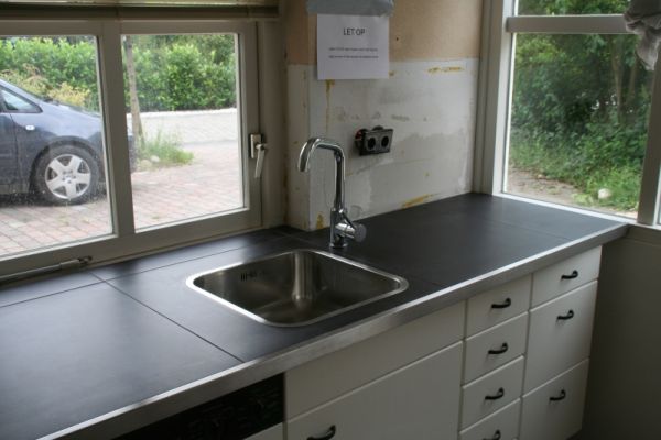

Het heeft allemaal prima uitgepakt en ik ben eigenlijk niet tegen onoverkoombare problemen aangelopen. Ik heb de adviezen op dit forum deels toegepast en ik heb deels mijn eigen weg gekozen.
In het kort:
- basisplaat 25mm multiplex
- voorbehandeld met eurocoat afdichtpasta
- vloertegels (60x60) gelijmd met poederlijm

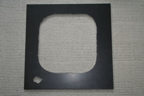

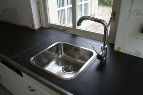

- uitsparing voor spoelbak en kraangat gemaakt met (kleine) haakse slijper

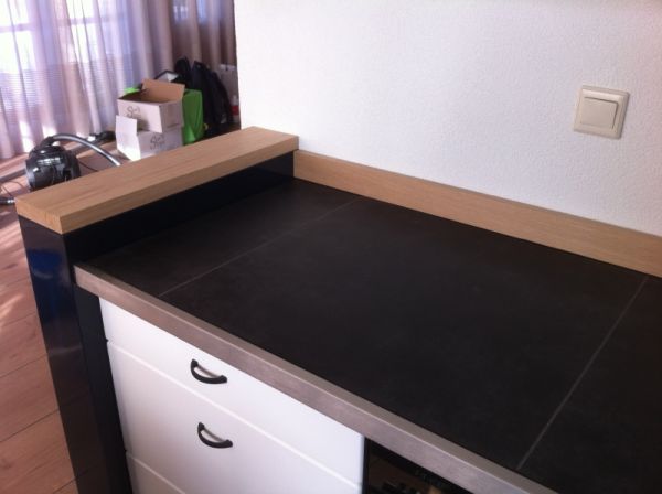

- voorkant afgewerkt met 40x20 geborsteld rvs (steekt iets boven tegels uit als waterkering)
- rvs gemonteerd met stukjes draadeind in getapt schroefdraad

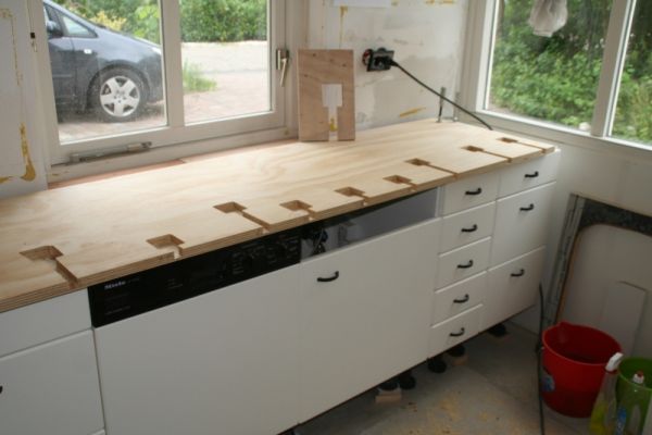

- aan onderzijde multiplex uitsparingen gefreesd voor bevestiging rvs
- naad tussen tegels en rvs afgekit

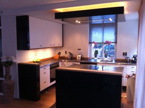

Op dezelfde wijze heb ik een kookeiland gefabriekt met een uitsparing voor de kookplaat.
Zie de diverse plaatjes hieronder.
Eventuele verdere vragen hoor ik wel.

Voor de aardigheid (tijdens het begin):
Van Loon
Ziet er bemoedigend uit zo'n beginfoto en dan het eindresultaat
Dank en tot later :mrgreen:

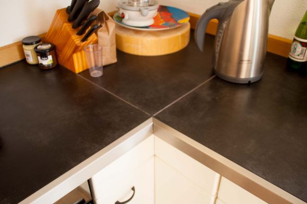

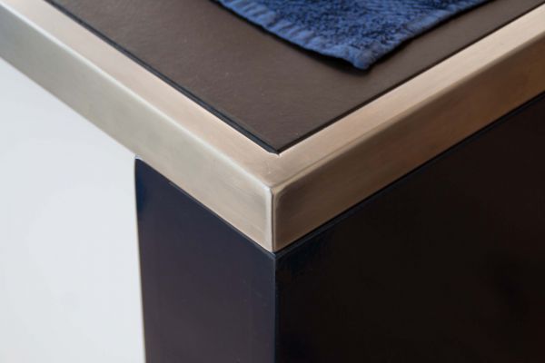

De rvs-strip is een rechthoekig profiel van 40 x 20 mm (buitenmaat). Ik weet niet zeker of ik dat hier mag zeggen maar ik heb deze gehaald bij de Metaalwinkel.
Het profiel rond mijn kookeiland heb ik op de hoeken (buitenhoeken) laten lassen. Die langs het aanrecht (binnenhoek) heb ik tegen elkaar gemonteerd.
Dat laatste zit goed genoeg, maar als ik nog eens zoiets zou maken (misschien voor jou als aanvullende tip), dan zou ik tóch overwegen om ook die te laten lassen.
Ik heb dat destijds niet gedaan i.v.m. het logistieke probleem (een gelaste hoek van ca. 2,40 x 2,00 meter zou niet fatsoenlijk in mijn auto passen).
Ik zal straks even een paar detailplaatjes van die hoeken maken en hier plaatsen.
De tegels heb ik overigens gelijmd met poederlijm en dat zit nog steeds als een huis.
Groet
Stonedigger
Ziehier binnenhoek (niet gelast) en buitenhoek.

Ik zou graag wat meer info willen hebben over het bevestigen van de rvs rand. Zit dat draadeind aan de rand vast? En doe je eerst de tegels en dan de rand? Je hebt uitsparingen gemaakt voor het draadeind zie je ze zitten als je onder het werkblad kijkt?
Heb je kit of een rubber rand gebruikt onder het rvs? En waar kan je die hoeken laten lassen?

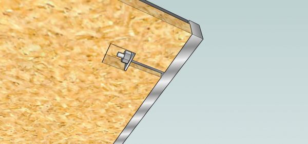

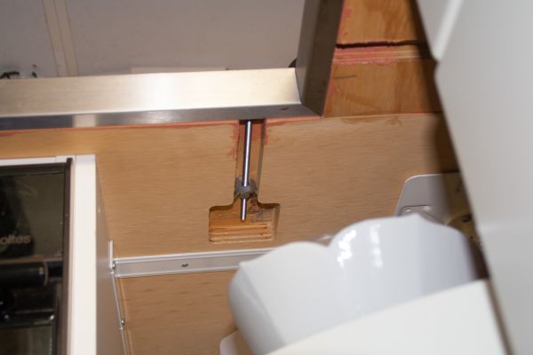

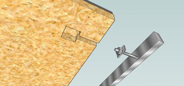

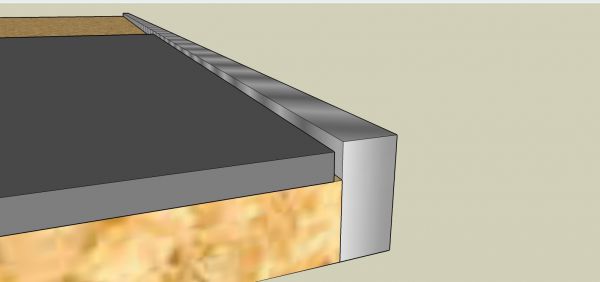

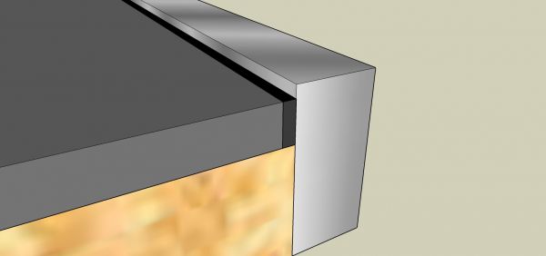

In de RVS profielen heb ik op de juiste plekken (overeenkomend met de uitsparingen aan de onderkant van de plaat multiplex) schroefdraad getapt met een machinetap.
Daarin heb ik stukjes draadeind (van de juiste lengte) geschroefd, zo diep (= ca. 2cm) dat ze binnen in het profiel klem draaien.
Als je dan het RVS profiel tegen de voorkant van de plaat aan drukt (ik heb daar verder niets tussen gedaan, anders dan de waterdichte pasta die ook óp het blad zit), dan vallen de draadeinden als het goed is in de uitsparingen die je ziet. Die uitsparingen heb ik trouwens gemaakt met de bovenfrees en het malletje dat je op de eerdere foto rechtop ziet staan.
In het brede deel van de uitsparing past een langwerpig RVS plaatje (in plaats van een carrosseriering) over het draadeind, waarna je er een RVS moer op kunt draaien, waarmee je het profiel strak tegen de voorkant van het multiplex kunt trekken. Maak het brede deel van de uitsparing voldoende breed om er nog in te kunnen "sleutelen".
Het blad ligt op de eerdere foto op zijn kop, dus als je het geheel omdraait en op de onderkasten schroeft kun je ook later nog van onderen met een steeksleutel bij die moeren. Houd daarvoor met de plek van de uitsparingen rekening met dat wat er later onder komt, dus afhankelijk van de kasten de uitsparingen wat dieper of juist wat minder diep (zie de eerdere foto).
Je kunt bij het tegelen tegen het RVS een afstandhoudertje gebruiken (bijv. tegelkruisjes) zodat je later tussen de tegels en het RVS kunt afkitten. Voordat je afkit kun je het RVS profiel eerst nauwkeurig stellen en definitief vastdraaien. Met het RVS en de tegels zuiver vlak, of je laat het RVS een paar millimeter boven de tegels uitsteken als waterkering, net wat je mooi of praktisch vindt.
Ik heb even een tekeningetje gemaakt om het misschien nog wat te verduidelijken (zie onder).
En een foto'tje genomen vanaf de vloer omhoog in de carousselkast.
Ik vond het zelf niet nodig om e.e.a. verder af te dekken of dicht te maken of zo, je ziet het normaal gesproken niet.

Ik heb zelf die ruimte afgedicht met een spatrand van 20mm dik en 60mm hoog en die op de tegels ook weer afgekit.
