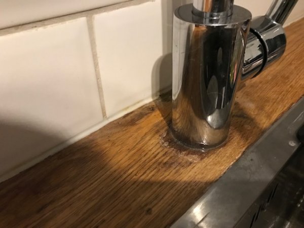

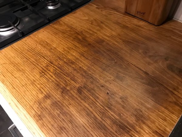

Ha klussers,
Ik heb nu 2 jaar een houten Ikea aanrecht blad.
Deze netjes bijgehouden met de olie van Ikea.
Echter ziet het er niet meer uit.
De vraag is dan ook, is dit nog te fixen? Of moet ik het vervangen?
groet Sjoerd
Meerdere keren ontvetten met st marc tot er geen olie meer op een schone lap te zien is en dan schuren en opnieuw oliën.
Plak langs de tegels een strook plakband, b.v. klussenband, om beschadigen door de schuurmachine te voorkomen.
Begin met schuurpapier korrel 120 en ga dan over naar korrel 240
Is het een idee om het alsnog te gaan lakken?
Of blijft dat nooit goed?
Bedankt voor het advies. Ik heb nog wel wat dasty. Maar zal de st. Marc halen. Ik lees dat dat toch meer geschikt is.

Ik heb het eerste stukje geprobeerd met water/soda. zoals geadviseerd.
Het hout slaat grijs uit. Is dit goed of willen we dat niet ?
