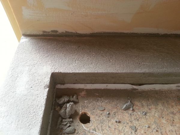

Nu ben ik, na al heel wat verschillende forums en fimpjes gezien te hebben , zover dat ik mijn betonnen aanrecht kan gaan schuren.
nu had ik een klein stukje geprobeerd en werd het heel korrelig. weet iemand wat ik verkeerd doe.
voor het beton heb ik portland en zandcement gebruikt.

U schuurt te grof / cq de ondergrond is onvoldoende verdicht, wellicht door een niet optimale mengverhouding te veel zand /te weing cement.

Polijsten lijkt me beter,schuren is veelste grof...
Hoezo schuren te grof ?
Dat hangt helemaal van de korrelgrootte af.
Normaal wordt voor zoiets een renovatiefrees gebruikt voor de eerste behandeling en als laatste wordt er gepolijst.
Zo te lezen, heb je geen betonnen blad gemaakt maar een blad van zand en cement.
Zoals al reeds geschreven, zal er te weinig cement in zitten, en omdat er ook geen grind in zit zul je het waarschijnlijk niet spiegel glad krijgen omdat de verhouding te zacht en niet vast genoeg is.

de mengverhouding was 1 op 3 portland-zandcement.
kan ik er nog een dunne laag( 1 of 2 cm) op leggen en zoja van wat?
of toch maar heel veel schuren met heel fijn schuurpapier voor steen.
Als je dit schuurt wordt het nooit glad, je maakt alleen zandkorrels los. Je kan het bv. behandelen met epoxy.
