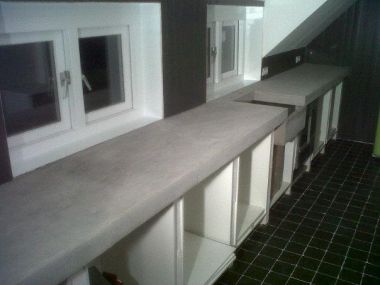

Hoi,
Ik heb al veel forums gevonden over het zelf storten van een aanrecht, ik heb dit inmiddels ook gedaan met zand/cement. maar nu komt de afwerking.
Ik lees over Oxaan olie (deze schijnt te vergelen) ook over PU lak (heb ik inmiddles gekocht en een klein stukje mee gedaan (trekt wit weg en verkleurd ook geel). Epoxy coating (zou een goede vervanger van Oxaan olie zijn op waterbasis en verkleurd niet. Maar waar kan ik dit kopen (voor ca 5 vierkante meter)
Help!! wat moet ik er op smeren om het bestand te maken tegen vlekken, en dat ik toch een beton lookm blijf houden.
Beste,
Waar je rekening mee moet houden, is dat de chemicaliënbestendigheid goed is. Vervolgens moet ook de krasbestendigheid goed zijn. Deze eigenschappen gaan meestal gepaard met meubel lakken.
Er zijn 2-k watergedragen systemen die dit aankunnen en PH ongevoelig zijn, echter is het particulier verkoop hiervan zeer gering . De opties die je zelf al noemt zijn ook goed.
Als je voor een PU blanke lak gaat, let er op dat het geen aromatische systeem is maar wel een aliphatische systeem.

Beste Joost en Marien, als het goed is hebben jullie al een paar jaar plezier van jullie betonnen blad... wij hebben er net een gestort. We zijn klaar met schuren (gladder krijgen we m toch niet) en over 2 weken kunnen we afwerken. Wat hebben jullie uiteindelijk gekozen en is dat goed bevallen? Wij willen zo mat en natuurlijk mogelijk, zoveel mogelijk de betonkleur in stand houden. En voedselveilig natuurlijk... Tips heel welkom!
Wij hebben ons betonnen aanrechtblad afgewerkt met bijenwas en terpentijn (niet terpentine!). Ik meen me te herinneren dat ik 75% terpentijn en 25% gebleekte bijenwas heb gebruikt. Bevalt ons prima en geeft een mooie mattige glans, valt eventueel op te polijsten naar hoogglans. Verder een prachtig natuurproduct en water afstotend. Het schoonmaken valt ons tot nu toe ook erg mee, een natte lap doet meestal al voldoende
Afhankelijk van de zuiging in het begin elke week insmeren. Daarna 1x per 3 maand ofzo herhalen. Schoonmaken met schoon water en vlekken zo snel mogelijk verwijderen. Het bijenwasmengsel kan je meteen gebruiken voor poetswerk op hout en bijvoorbeeld je schoenen. Een hardere menging kan nog gemaakt worden met carnaubawas erdoor.
