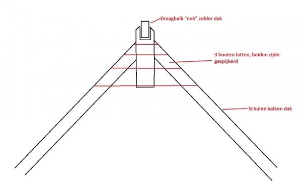

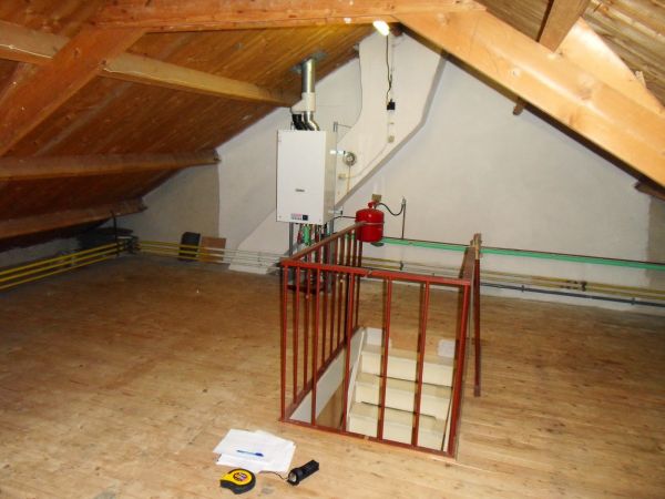

Met het "opknappen" van de zolder loop ik tegen een probleempje aan. In de doorloop van de toekomstige voorzolder en "grote" zolder zit (midden in het dak) een draagconstructie voor de nok balk.

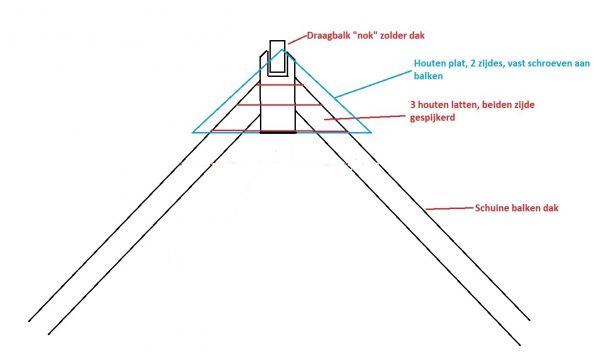

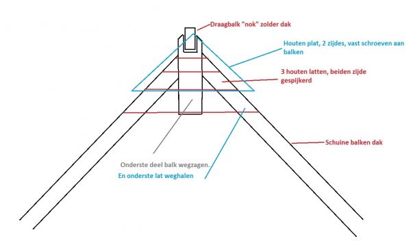

Nu wil ik onder deze balken een scheidingswand gaan maken met deur. Maar aangezien dit maar een beperkte hoogte heeft nu. (zie foto. onderste houten lat) wil ik dit verhogen. Mijn idee is (zie tekeningen) om de onderste lat (zitten 3 gespijkerde latten aan de constructie. In deze constructie komt de drager van de nok balk en verticale dak balken samen)te verwijderen. De draagbalk van de nok een centimeter of 10 in te korten vanaf de onderkant en dan aan beide zijde een nieuwe 3hoek plaat erop te schroeven.
Kan en mag dit zomaar?
In mijn redenatie is het onderste deel van de balk die de nok ondersteund niet functioneel. Met het weghalen van 10 cm blijf ik ruim onder waar de dak balken in deze drager zit.
Klopt mijn idee?

Dankjewel voor je antwoord. Het is alleen niet verplaatsen zoals je omschrijft. Het is het inkorten aan de onderkant van de balk die de nok balk draagt. Alles blijft gewoon op z'n plaats zitten hoor.
Het gaat alleen om de lengte van de verticale balk
De titel is misschien niet zo gelukkig :-(
Hieronder de "nieuwe" situatie.
Dit is een wijziging van de draagconstructie en dus vergunningplichtig. Voor de vergunning moet er door een constructeur naar "gekeken" zijn.
Emlichheimer
TS, het enige goede advies krijg je van een constructeur. Ik kan je dan ook alleen maar aanraden er 1 op te zoeken voor advies.
Juist uit de hoogte van de nokgording, die je wil inkorten, komt de stevigheid van de constructie. Dat kun je niet zomaar doen.

Plaats eens een foto van het stuk waar het om gaat.
de foto die je nu hebt geplaatst laat de nok niet zien
