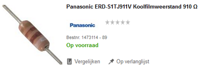

Welk type weerstand (bijvoorbeeld het type 'Koolfilm') moet er gebruikt worden? Ik zie in de handleiding namelijk alleen de tekst 'weerstand' staan zonder een toelichting.
Bijvoorbeeld:
Stel ik wil het maximum vermogen terugschroeven naar 12 kW dan zou ik volgens de handleiding een weerstand van 930 Ohm moeten plaatsen:
Ik heb gezocht op internet maar heb deze precieze waarde niet kunnen vinden.
Het is niet aanbevolen in die situatie omdat installatie en kamerthermostaat het maximaal benodigde vermogen dat afgegeven word zelf bepaald.
Alleen bij weinig water in het systeem kan het gunstig zijn om te begrenzen om pendel gedrag te voorkomen.
Weerstand zal een 1/4w weerstand zijn.
Gezien we hier niet met HF bezig zijn met het type niet uit.
Waarom wil je vermogen begrenzen?
Wat betekent de afkorting HF?
Waar kan ik een geschikte weerstand van 930 Ohm en een opgenomen vermogen van 0,25 Watt kopen?
