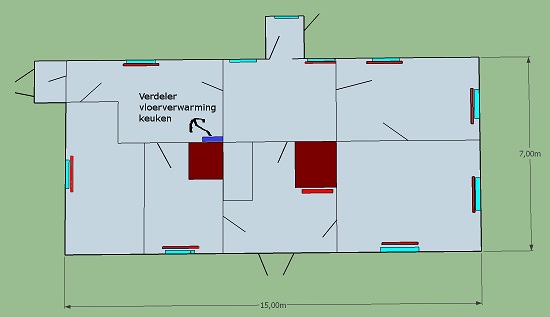

Rood zijn radiators, bruin schoorsteen/broodoven, lichtblauw ramen:

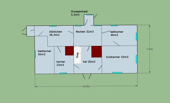

Maten in meters zijn binnenmaten en m3 inhoud van de ruimtes:

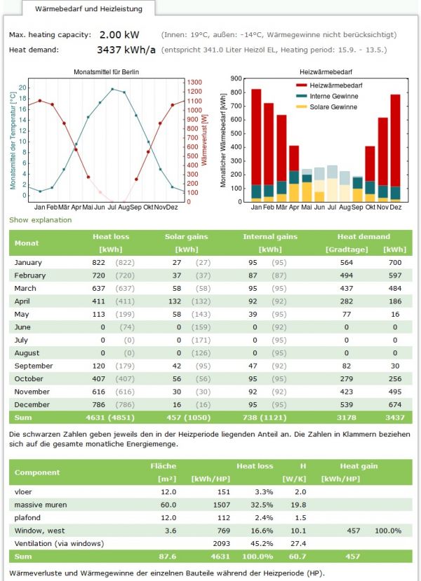

Je zal eerst eens een warmte verlies berekening moeten doen om te berekenen hoeveel vermogen je in elke ruimte nodig hebt.
Dan heb je een idee wat je aan vermogen nodig hebt en dat bepaald samen met je retour aanvoer temperaturen de benodigde leidingdiameters en de radiatren/ vloerverwarming.
Ik snap dat dit ideaal is, dit zal iets zijn dat aan de orde komt bij het laten plaatsen van het cv systeem. Ik zal een berekening proberen te maken met de beschikbare tooltjes. Het gaat mij nu met name om de keuken.

Hallo headhunter,
Ik heb alles voor de keuken ingevuld op een Duitse website met klimaat Berlijn, dat komt qua klimaat goed overeen. Ik ben er vanuit gegaan dat binnenmuren geen verliezen geven als je alle ruimtes warm houdt? In de bijlage zie je wat eruit komt. Ik zal dit voor elke ruimte doen. Welke waarde is van belang? Ik neem aan de 2 Kw? Dan vul ik die waarde in de plattegrond voor elke ruimte in (ben wel even meet zoet :o )

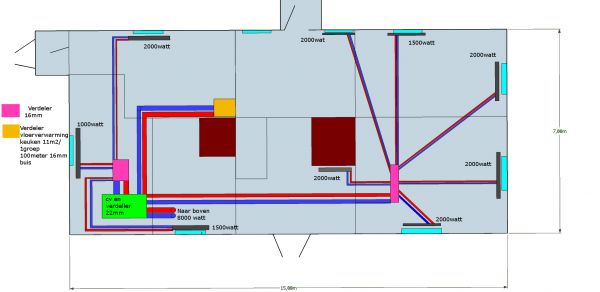

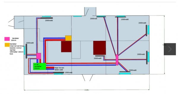

Na de berekeningen te hebben gedaan kom ik op de volgende waardes.
Vanaf de cv met 22mm pex-al-pex naar verdelers, vanaf verdelers met 16mm buis naar radiators.
22mm naar verdelervloerverwarming komen minimaal 2 groepen op 10m2 keuken en 8m2 badkamer.
Bovenverdieping (goed geïsoleerd) reken ik in de twee slaapkamer per kamer 2000 watt en de overloop 4000watt
