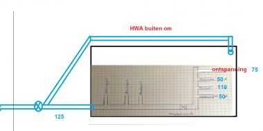

We gaan een tuinhuis bouwen met daarin ook een douche, toilet en wastafel.
de riolering moet vanuit huis worden doorgetrokken, lengte ongeveer 25 meter.
OP de riolering moeten eveneens 3 afvoergoten die in de drempel van drie deuren liggen, en een HWA van het tuinhuis worden aangesloten.
( zie tekening)
Ik heb de volgende vragen:
als de HWA aan het begin, dus helemaal stroomopwaarts aansluit, kan deze dan ook als ontvluchting/ontspanningsleiding dienen?
Ik denk aan de volgende diameters:
grondafvoer 110 mm ( of is 125 beter
HWA afvoer 110 mm
toilet 110 mm
douche 50 mm
wastafel 50 mm
graag jullie advies of dit een goed plan is.
