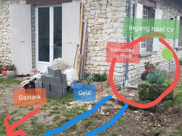

Even een vraag omdat ik momenteel bij vrienden ben in Frankrijk die een bedrijf een gastank (ingegraven) voor ze aan hebben laten leggen. Bijgevoegd een foto van het resultaat. Zoals je kan zien komt de leiding bij het huis omhoog uit de geul en loopt op ongeveer een halve meter hoog over de muur naar de plaats waar de CV ketel binnen zit (ze hadden de CV sowieso liever in de kelder gehad maar dit kon niet volgens het bedrijf ivm ventilatie).
Nu vragen wij ons af of er regels zijn dat een gasleiding niet ingegraven langs een huis af mag lopen, maar ik kan het me haast niet voorstellen aangezien deze situatie gevaarlijker lijkt dan ingraven, en het ziet er ook nog eens niet uit. Dus als een eerste stap ben ik benieuwd of iemand mij hierover meer informatie kan geven. Natuurlijk zal regelgeving in FR anders zijn dan in NL maar dat is nog een tweede om uit te zoeken.

De regels in Nederland moeten aan de eisen voor aanleg van de KIWA zijn uitgevoerd.
Zoals ik dit zie lopen mag het in Nederland niet.
Het heeft geen enkele functie om hier aldie regels aan te geven omdat ze in Frankrijk eigen regels hebben.
Zoek die regelgeving er gelijk bij en maak het zoals ze het daar willen hebben klaar anders wordt het afgekeurd.
Vr Gr en succes ermee

Bedankt voor je reactie Cvolieboy. Het gaat hier om een bedrijf dat dit gemaakt heeft en morgen komt de keuring inderdaad langs. Ben benieuwd wat daaruit komt.
Maar los van of het door de keuring komt of niet ziet het er naar mijn mening niet uit en had ik meer verwacht van een professioneel bedrijf. We gaan het sowieso bij hen aankaarten en wachten af wat daaruit komt.

De gastank, hoogstwaarschijnlijk propaan moet voldoen aan de regels van de leverancier.
En aangezien die hem geplaatst heeft voldoet het aan hun regels.

Resultaat: kwam door de keuring geen naar aangegeven bij installateur dat de klant niet tevreden is met hoe het erui ziet. Eigenaar van het bedrijf is komen kijken en was het hier volledig mee eens. Wordt zsm aangepast naar wens.
