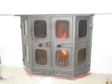

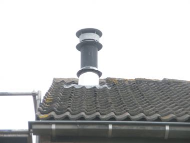

Hallo allemaal het is me een genoegen om te vertellen ,dat de inbouwkachel bizonder goed werkt.Dus mijn aangegoten pijp werkt zeer goed ik heb wel de samenstelling van klusser G Delea en van mezelf gebruikt n.m 4isolatie 2zand 1kalk en o.5 cement.Ik zal nog proberen om een foto te plaatsen
