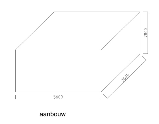

Er is vermogen genoeg maar als de ketel niet aanslaat wordt er niets verwarmd. De aanbouw is 3.6 * 5.6 de radiator heeft een capaciteit van 1611 watt. De kamer is volledig geïsoleerd, gelegen op het NW en voorzien van HR++ glas aan de Noord-kant.
Verwarming Sp.
Uitgaande van een hoogte van 2,5 meter, heeft de ruimte een inhoud van 100 kuub. Een radiator van 1600 watt trekt dat nooit. Zeker niet op het noorden.

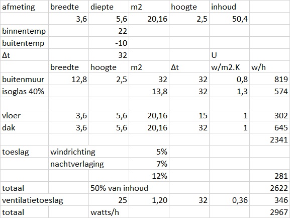

Bernhard
Ik heb voor de aanbouw een berekening gemaakt en kom op 2900w/h. Nu moet nog de overcapaciteit worden bepaald van de bestaande radiatoren. De radiator in de aanbouw
moet dezelfde overwaarde krijgen dan de bestaande radiatoren. mvgr bernhard

Bernhard
bernhard
Roykes
Ik vind dit nogal een grove berekening.
U waardes zijn niet echt goed aangenomen denk ik.
dit zou meer realistischer zijn het is naar mi nog niet zo erg oud.
Vloer RC 2.5 U 0.4
zelfde voor het dak.
Buitengevel u waarde vind ik vrij hoog. zou eerder zeggen 0.6-0.7
ventilatie verlies zou ik niet aanhouden, aangezien er in de bestaande bouw waarschijnlijk al rekening mee is gehouden. en er zoals ik lees in aanbouw geen ventilatie afzuiging zit. het beetje natuurlijke trek kun je dan zien als infiltratie.
ook de delta T van 32 vind ik vrij hoog ik zou 30 aanhouden. ruimte temperatuur 20 graden. 22 graden dan ga ik toch meer denken aan verzorgingstehuis.
Als je dit aanhoud, kom je op 1800W dit lijkt me meer gebaseerd op de realiteit.
Het vermogen van de radiator wat jij aangeeft, bij welke aanvoer en ratour is die aangegeven? 90-70? zo ja dan heb je wel kans dat die te klein. omdat je ketel eigenlijk nooit op 90-70 stookt.
ik denk dat je gewoon je radiatoren in de woonkamer iets moet minderen zodat je aanbouw de tijd krijgt om p te warmen.
Bernhard
De waarden kan een ieder naar eigen inzicht aanpassen. De radiator in de aanbouw blijft te klein.
De capaciteit verkleinen van de radiatoren in de woonkamer is geen goed idee. Met oversized radiatoren wordt juist een beter rendement gehaald. De radiator in de aanbouw moet dezelfde overwaarde krijgen als de radiatoren in de woonkamer. Het verkleinen van de radiatoren in de woonkamer vergelijk ik met een auto waarbij een wiel aanloopt door bv de rem. Om een betere balans te krijgen moet je dan ook de andere wielen laten aanlopen? Nee je moet het probleem oplossen. Dat is goed om de aanbouw op temperatuur te krijgen en goed voor de portomonnee. mvgr bernhard
