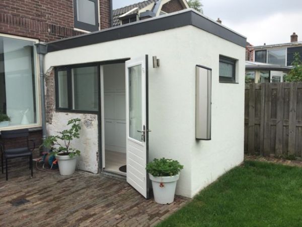

Wij willen onze aanbouw opknappen.
De situatie is nu als volgt:
Bakstenen muur (met dezelfde stenen als de rest van de woning)

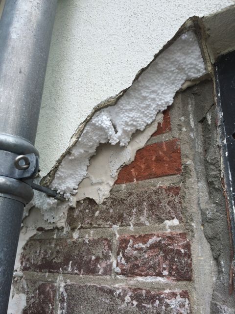

Daar hebben ze een stuclaag overheen geplaatst met daarop piepschuim isolatie en een afwerklaag. Het piepschuim zit dus aan de beide stuclagen vastgeplakt.
Zoals op de foto te zien heeft de aanbouw een aantal ramen en deur. Vanaf de bouwtekening blijkt dat het origineel anders was, dus er is al het een en ander veranderd in het verleden. De buitenmaten van de aanbouw zijn 3,85m lang x 2,40m breed en 2,70m hoog.
Wat willen wij:
Wij willen een nieuw raam plaatsen, zonder een deur en het plafond moet ongeveer 30 cm hoger worden. De aanbouw moet dezelfde stenen gaan krijgen als de rest van de woning en het moet er mooi uitzien. (zie foto)
Wij vragen ons af wat wij het beste kunnen doen.

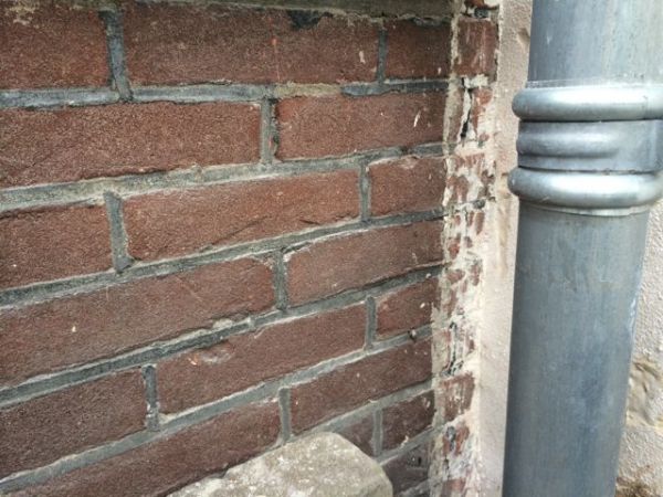

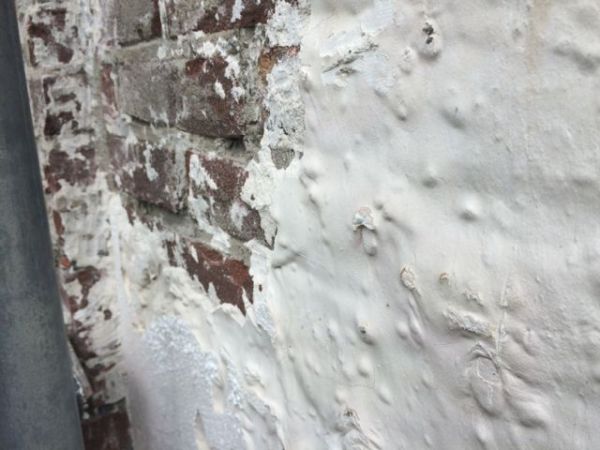

Optie 1 is erg arbeidsintensief (spreek al uit ervaring, want ik was al begonnen met een hamer en beitel) en het herstellen van de stenen kan ik niet zelf, dus moet worden uitbesteed.

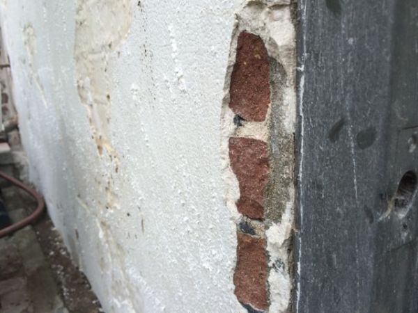

Daarnaast beschadig ik de stenen door het afbikken van de stuclaag. Zie foto
Ook hebben wij gelezen dat je een stuclaag kan verwijderen met een naaldhamer of dmv zandstralen. Dat zou het en stuk makkelijker kunnen maken, maar is dit een mogelijkheid bij de dikte van de stuclaag?
Optie 2 is rigoureus en misschien iets duurder, maar volgens ons sneller en misschien wel makkelijker.
Hoe denken jullie hierover?
Aangezien de uitbouw aan buitenzijde geïsoleerd is, zal deze wel niet in spouw maar in halfsteens metselwerk zijn opgetrokken. Als dat zo is, dan blijft er een slecht geïsoleerde uitbouw over die dan aan de binnenkant geïsoleerd moet worden, waardoor die kleiner wordt. Reken op 10 cm per wand. Met zandstralen is een muur wel schoon te krijgen, maar er ontstaat wel kleurverschil met de rest van het huis.
En wat er voor eventuele verrassingen achter het stucwerk zitten, daar is maar een manier om daar a hter te komen.

Dat het het stuc met zandstralen van de muur af gaat stelt mij alweer een beetje gerust. De rest van de woning willen wij ook zandstralen en opknappen dus dat gaat het probleem niet zijn.

Dit gaat er nooit mooi uitzien als je het oude stucwerk eraf haalt. Er zullen stenen beschadigen en er is een grote kans dat er allerlei verrassingen tevoorschijn komen. Ik zou of het stucwerk accepteren, of opnieuw opbouwen.
De gewenste wijzigingen zijn met het stucwerk aan de buitenkant juist veel makkelijker. Na alle veranderingen gewoon opnieuw laten stucen en je ziet helemaal niets meer. Scheelt een hoop tijd en geld.

Bedankt voor je bericht. Ik ben nu in ieder geval nog meer overtuigt dat ik ga slopen.
