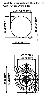

23 mm gaten in staal voor XLR chassisdeel
Ik ben van plan een klein mixertje onder te brengen in een stalen 1HE 19" behuizing.
Daarvoor zullen meerdere gaten in het chassis moeten worden geboord. Nu is een rond gat van 2-10 mm in staal niet zo'n probleem, kwestie van de boor erin zetten. Een rond gat van 23 mm is natuurlijk andere koek.
Er moet namelijk een XLR chassideel in.
Er moet ook nog een chassisdeel in voor 220 V. Dat gat zal waarschijnlijk rechthoekig moeten zijn. Ik heb echter geen idee hoe ik dit het beste aan kan pakken.
Is hier speciaal gereedschap voor? Moet ik een metaalbewerker benaderen?

Het gaat om een geluidsmixer en gaten voor audiopluggen.

Zo, de afbeeldingen staan erbij. Zo beter?
