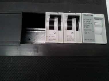

Ik ben pas verhuisd en bijna dagelijks slaan m'n stoppen door in m'n nieuwe woning.
Ik heb twee zekeringen en op de hoofdschakelaar staat '230 volt en 40 ampere'.
De boiler, koelkast en wekkerradio staan bij mij altijd aan (en ook dan slaan de stoppen soms door) en verder heb ik eens een lamp of tv aan.
Weet iemand wat er aan de hand kan zijn en wat ik daar aan kan doen?

Hoeveel Ampere zijn die zekeringen?
Of zijn het automaten?
En zijn het dan per ongeluk ook nog aardlekautomaten?
Foto van de kast mag ook.

ik hoop dat dit duidelijk genoeg is..

Wie van de drie?
Anne87
De rechter (de hoofdschakelaar?) valt telkens uit. de andere twee niet
Atmoz
Koelkast en boiler zijn als eerste verdachte aan te merken.
Kun je die uitschakelen en kijken of de aardlekbeveiliging, de meest rechtse, dan in blijft?
Als dat zo mocht zijn, niet meer uitvallen bedoel ik, kun je met het een voor een weer in gebruik nemen mogelijk er achter komen welk apparaat de oorzaak is.

Kan het misschien zo zijn dat ze samen te veel gebruiken? (als de koelkast en boiler tegelijk aanslaan)
Appeltje
Nee, een aardlekschakelaar (dat is die rechtse) schakelt niet uit door overbelasting maar door lekstroom. Ik zou zelfs als eerste de boiler verdenken. Hoewel het waarschijnlijk even moeilijk realiseerbaar is, zou ik de stekker van de boiler er eens uit trekken (desnoods zodra deze warm is)... dus niet schakelen maar echt de stekker eruit.
