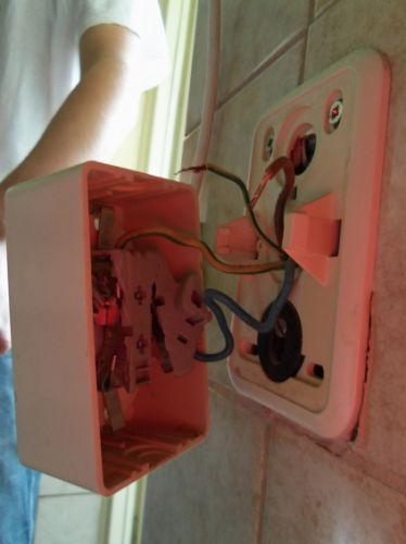

Na 24 uur ellende met een overstromende afvoer (met waterbalet in de keuken als gevolg), kapotte wasmasjien en bijtende gootsteenontstopper over onze voeten, heeft mijn huisgenoot in alle ellende en paniek door een vreemde beweging, de contactdoos van de muur gesloopt. Hij wilde namelijk over het snoer van de wasmachine heenstappen, maar hij gleed uit...
WAT NU??! :cry:

Groep (stroom) desbetreffende groep eraf en dan nieuw wandcontacktdoos halen en monteren.

Lijkt een dubbele wandcontactdoos met randaarde te zijn, maar waar is dan die extra draad voor?
Techno tim
Scherp gezien Atmoz waarschijnlijk een doorverbinding van de aarde draad (groen/geel).

Lijkt haast op een aardedraad, hebben ze de aarde doorgelust?
Vreemd...
EDIT: Techno tim is me net voor, maar waarom hebben ze hem doorgelust dan? Is wel vreemd toch?

Is er ook werkelijk wat afgebroken of kun je hem zo weer in elkaar zetten??
Tot die tijd zou ik de bedrading tijdelijk aansluiten in de wcd (iets beter afgeschermd en de aarde doorgelust).
Techno tim
@freddyfiets Als je goed kijkt zie je dat het inwendig goed stuk is, daarom stroom er af en (tijdelijk) afdoppen en dan een nieuwe plaatsen.

Zo te zien is de muurplaat ook passend bij deze opbouw dubbele stopkontakt.
Het besten vervang je daarom alles.
Maar het monteren op de muur kon nog wel eens een uitdaging worden als ik zie hoe het nu met 3 schroeven is vastgezet.
rechts bruin (fase-draad)
links blauw (nul-draad)
boven 2 maal de geel/groen (rand-aarde, die wordt doorverbonden)

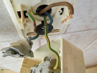

Hier gemonteerde wandcontactdoos is van het fabrikaat Gira, als je het zelfde merk weer neemt kan je de muurpaat misschien laten zitten als deze niet is beschadigt.

Heren, bedankt voor al jullie reacties.ik ben a techisch en wilde eerst een mannetje laten komen. Maar nu ik het merk weet en denk dat de muurkast niet kapot is, koop ik wel een nieuwe en ga ik het zelf proberen. Ik heb alleen ook geen idee welk draadje wat is en waar ze in moeten.
Is het ook nog van belang welk gira contactstekkerblokje ik moet kopen?

The headhunter
Dat is idd de juiste WCD.
Techno tim
Ja dat is een goed model, wel even vragen of het steek is en geen schroef.
Ga je niet lastig vallen met een detail maar wil je deze voor de goede orde niet onthouden, voor een wasmachine aansluiting mag het maar één stopcontact zijn en niet een dubbelen.
Aansluiten aan een zijde in het midden de twee geel/groene draad (hiervoor zitten er ook twee gaatjes) dit kan je gewoon er in steken.
Dan daar naast links of rechts (maakt niet uit) de blauwe en aan de anderen kant de bruine draad, grijs binnendeel op onderplaat/muurplaat klikken afdekkap moet je met twee boutjes vastzetten hiervoor heb je nodig een schroevendraaier.

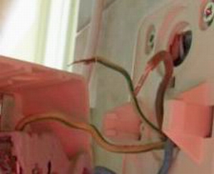

Waar is die vier-de draad nou voor? Die lijkt dunner dan 2,5 mm2 en de kleur is ook niet echt geel/groen (tenminste op mijn computer). Kan TS hier iets over zeggen?
En zoals tim zegt mag er maar een enkele WCD opzitten, op een eigen groep ook nog.
Om de draden behoorlijk contact te laten maken moeten de uiteinden glad en onbeschadigd zijn, zeker als je steek aansluitingen hebt. Ga je kromme en beschadigde draden insteken heb je kans op slecht contact en dus brandgevaar!
Al het voorgaande lezend en nog eens overdenkend is mijn advies: laat er een deskundige naar kijken.
Foto iets uitvergroot, het lijkt mij randaarde snoertje.

Wel geel/groen, maar een stuk dunner dan de 2,5 draad. Zo te zien misschien geen vaste kern. Blijft een vaag draadje.
  • #19
Een snoer heeft geen vaste kern.

Is het zo duidelijker? heel erg bedankt voor het advies in ieder geval. ik ga nu even naar de bouwmarkt om een nieuw gira opzetstukje te halen.
