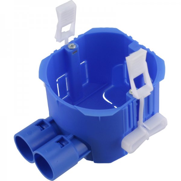

Ga even zoeken naar een hollewand doos
Deze heeft aan de voorkant een rand die op de tegel blijft liggen en je trekt de 2 witte handvatjes aan zodat de witte blokjes aan de onderkant strak tegen de achterkant van de muur getrokken worden en de doos zo vast komt te zitten.
Ze zijn er ook met schroeven die zodra je die aandraait er wat uitklapt of omklapt om zo klem gezet te worden en die kunnen ook in dikkere wanden vastgezet worden.

Met dank. Helaas is de sparing te smal. Kennelijk beschikte men niet over een dozenboor of vanwege de tegellaag een diamantboor. Met een slijptol is een stuk uit de tegel gezaagd van 6 bij 10 cm. En slordig gezien de beschadigingen op de hoeken van de zaagsnedes. De sparing in de gibowand achter de tegel lijkt er zijn uitgehakt. Kortom broddelwerk. Zelfs schuin vastschroeven in het cellebeton is niet mogelijk (dit hebben ze wel gedaan met een stopcontact (dus ook niet met een hollewandsdoos).

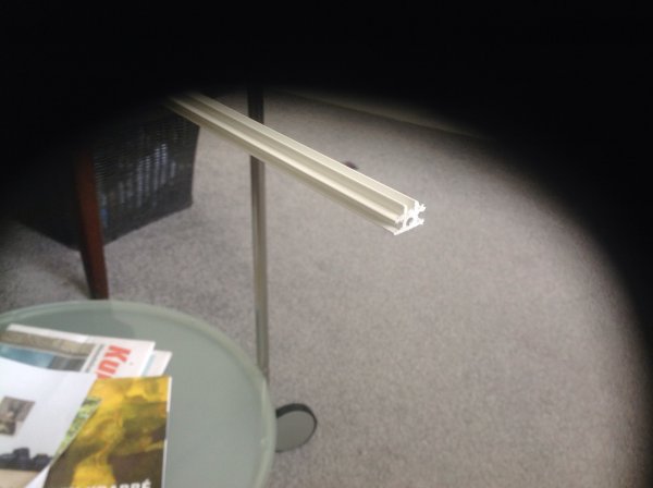

Ik legde mijn probleem voor bij een ijzerhandel te Zwolle (die zegt alles te hebben). Deze kwam met een kunststof profiel. Met een kanaal door de lengte. Hiermee een constructie gemaakt die ik op de trekdoos kon vast schroeven. Op 2 stukken die naar voren wijzen heb ik de thermostaat vastgeschroed in het kanaal. Zit nu prima.
