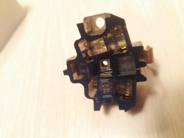

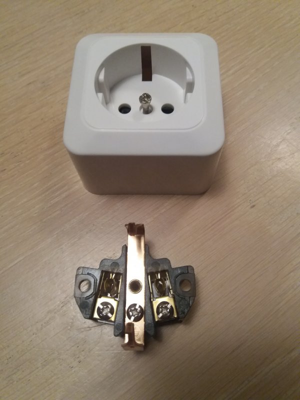

Klus-Piet
Hierbij de foto's van de wcd. Het binnenwerk dekt de achterdoorvoer dus volledig af. De draden zouden vanaf onderen onder de schroefjes moeten worden geplaatst, maar dit lijkt onmogelijk. De achterkant van het binnenwerk (2e foto) is vlak en laat geen ruimte voor de draden.
Rola
Bij deze wcd past dit idd niet, normaal is het midden onder verhoogd.
