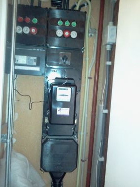

Ik heb extreem hoog elektra verbruik na veel geklooi met eneco ect.
Ben ik gaan zoeken op internet en heb een kastje gekocht dat heet wattson, dit geeft aan wat ik verbruik. Nu moet ik een sensor in de meterkast plaatsen
op de Bruine draad, ik ben al een aantal uren aan het zoeken maar kan die draad niet vinden. Nu komen er uit het kastje waar die grote draaiknop zit 3 zwarte draden en 1 blauwe, als ik de sensor op 1 van deze draden doe begint het apparaatje te werken, op de 2de zwarte doet ie niks en op de 3de zwarte krijg ik ook weer reactie. Nu lees ik op de website dat wanneer je een 3 fase
meterkast heb ik nog 2 van die sensoren moet plaatsen. Kan iemand zien of deze meterkast een 3 fase meterkast is en waarom ik de bruine draad niet kan vinden.
Hoop op jullie reactie
grt, Henk

Ga er maar vanuit dat het drie fase is (3 x zwart is hetzelfde als 3 x bruin)

Die draaiknop is je hoofdschakelaar, daar onder moet je niet aanzitten want daar kun je de spanning niet af halen. In je groepenkast kan zowel zwart als bruin worden gebruikt voor de fase, de sensor op de zwarte zetten zal dus prima werken.

Nee hoor is niet mee geknoeid mag allebij gebruikt worden dus maakt niet uit of het bruin of zwart is.
Verder als er drie draden op de HS zitten mag je er wel vanuit gaan dat drie fase maar plaats anders even een fototje.
Het staat overigens ook op je afrekeining of je drie fase of 1 fase aansluiting hebt.

Helemaal gelijk, ik zou ook moeten wachten maar kreeg hem vandaag binnen en volgens iedereen is het zo makkelijk aan te sluiten, effe aansluiten op het bruine draadje en klaar iedere mong.. kan dat, bij mij moet het natuurlijk weer anders zijn. Als het goed is moet je boven aan het bericht een foto zien van de meterkast.

Dit geeft aan dat je een aansluiting hebt tot max maar niet of het 1 of drie fase is.
Op de foto kan ik van die afstand niet zien hoe en wat.
Dan zal toch de kap er af moeten, maar zoals ik al aangaf als er op de hoofdschakelaar drie draden zitten ga er maar vanuit dat je drie fase hebt.

Als je wil weten wat je per groep gebruikt, moet je gaan meten na de zekeringen in je meterkast. En dan zul je wél bruine draden tegenkomen.

Ik denk et niet, zo te zien kan je maar 1 fase aflezen en die andere 2 fasen worden niet gelezen. Je moet dan nog 2 klemmen er bij hebben denk ik.
